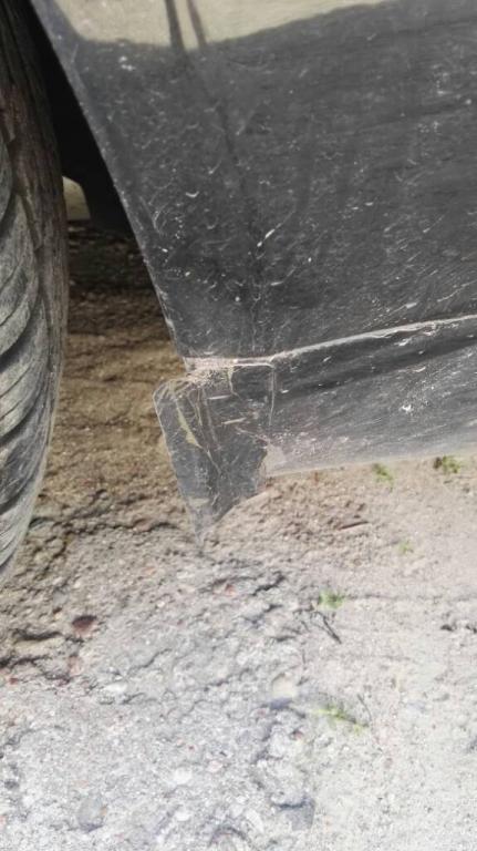

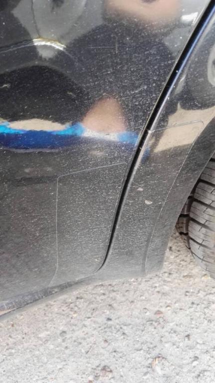

    I jeszcze jedno, widzę, że na.progach sa naklejki zabezpieczające . Dostępne tylko w aso ?Kliknij obrazek, aby uzyskać większą wersję

    Na allegro masz spory wybór nie koniecznie musi być ori może być firmy chroń lakier, ważne by solidnie przykleić. Trzeba wziąść pod uwagę lewe czy prawe oraz przód czy tył. Ta z przodu odleciała z lakierem czy była przymalowana?
  7. #17
    Użytkownik Świeżak Avatar sprajt
    09 2015
    Płock
    159 1.9 JTDM
    208
    Odleciała z lakierem jak leciałem autostradą...

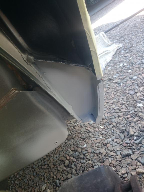

    Przy okazji pracy z konserwacją nadkoli w swojej 9 zauważyłem iż z czoła progów(przód oraz tył) są takie kanały odprowadzające skroploną wodę jak się domyślam z wewnątrz progu: Kliknij obrazek, aby uzyskać większą wersję
Nazwa:	DSC_1451.jpg
Rozmiar:	57.6 KB
ID:	207146 Być może miałeś je zatkane syfem z dróg a woda penetrowała blachę. Ja nadkola ściągam raz na rok a i tak tego syfu w tym miejscu zbiera się co nie miara pomimo nadkoli. Jakiś słaby patent, że piasek błoto woda tak łatwo dostaje sie w to miejsce i zalega aż się nie umyje. Ciekawe jak masz teraz zrobione te progi, zauważyłeś te kanaliki?
