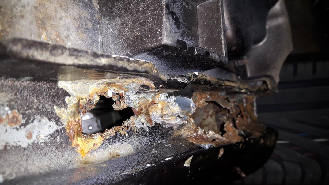

    heh z tego co widze to za 2/3 lata to kazdy hurtowo będzie progi w 159 wymieniał, najpierw gniją od środka czego nikt nie widzi i każdy myśli, że są zdrowe a jak już rdza wychodzi na zewnątrz wpadnie się w nie ręką..

    Dzisiaj zbadałem dokładnie. Prawa strona lipa. Z tyłu w miejscu ostatniej zaślepki wszystko przegnite. Z przodu purchle. Lewa strona z zewnątrz cała ale z przodu w środku błoto. Nie wiem czy jest sens to ratować bo może się to okazać działaniem na chwilę. Lepiej wymieniać cały próg czy same końcówki? Ile orientacyjnie weźmie blacharz za cały Próg jak mu go dostarczę? Masakra te progi.

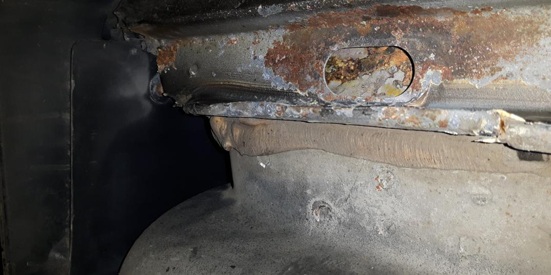

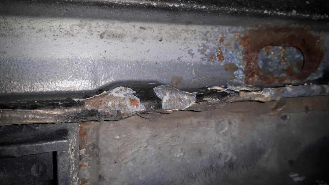

  7. #37
    10 2017
    AR 159 1.9JTDm 16v SW 2006r
    197
    Czekam na termin od blacharza. Będzie wpuszczał kamerkę i stwierdzi czy robimy tylko reperaturki krawędziowe, czy cały próg. Środek progu- przy słupku środkowym jest zdrowy, ale boki wyglądają jak w aucie z lat 80
