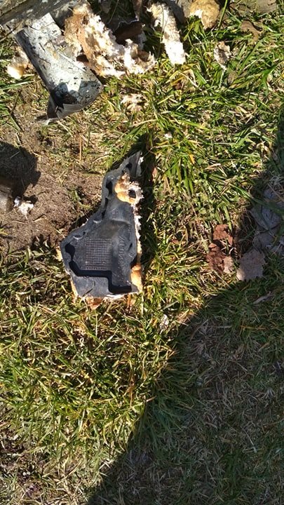

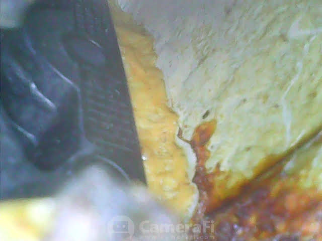

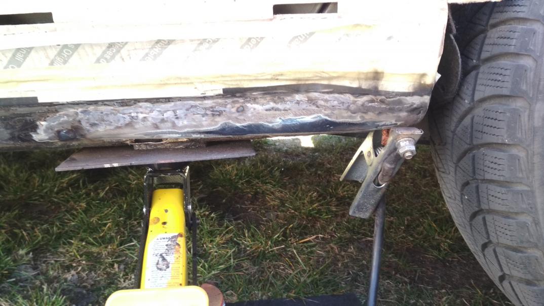

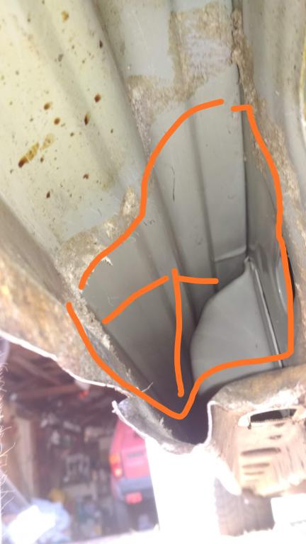

    Odnośnie progów w AR159 rok 2006.11 salon PL auto garażowane od nowości (bezwypadkowe). Jestem na etapie naprawy napiszę co nieco na ten temat. Na wstępnie PROSZĘ NIE PISAĆ ŻE PROGI W 159 NIE GNIJĄ. Oczywiście że zgniją bo są z blachy która jest podatna na korozję i to kwestia tylko czasu. Siedzę w blacharce klika lat w każdym egzemplarzu korozja postępuje inaczej bo inne jest użytkowanie, auta są inaczej garażowane czy przechowywane itp itd. Jeśli ktoś ma zdrowe i nie będzie robił konserwacji (od wewnątrz) to tylko kwestia czasu, kiedy to jego dopadnie. Progi w AR 159 mają przegrody dźwiękochłonne które zapewniają lepsze wyciszenie. Przegrody są około 40-50cm od końca progu z tyłu jak i przodu. To kawałek plastiku wklejony szczelnie na piankę przez fabrykę. Progi gniją końcami od strony koła do tych przegród. Przegrody są bardzo szczelne i nie przepuszczają wody zatem środkowe części progu są zdrowe. Jeśli chodzi o zabezpieczenie wnętrza progu przez fabrykę to wygląda tak samo jak w AR 156 czy starszych modelach Fiata. Plus dla fabryki za zrobienie punktów podnoszenia od strony podłogi i dania tam wzmocnień, tam póki co korozji nie stwierdzono. Podłoga od spodu również nie wykazuję ognisk korozji. Całe zło zaczyna się w wnętrzu progu. Na początek jak wyglądają te przegrody.

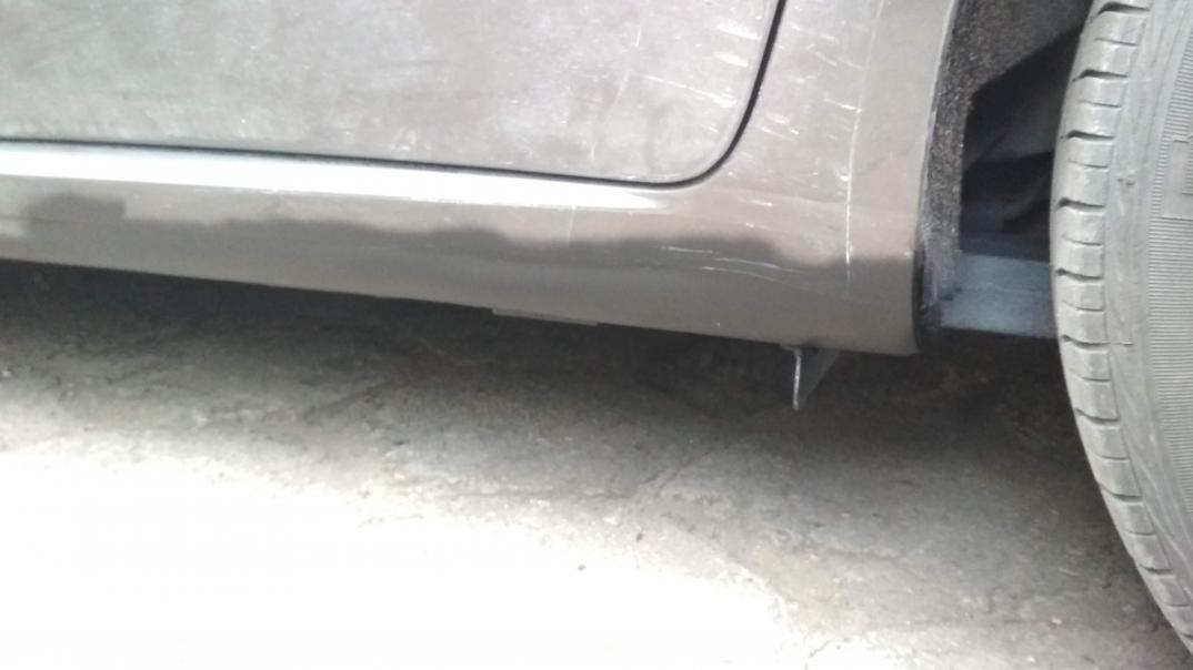

  2. #42
    11 2012
    ŁÓDŹ
    159 1.9 Jtdm 16V
    389

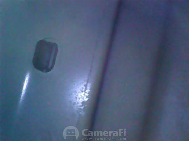

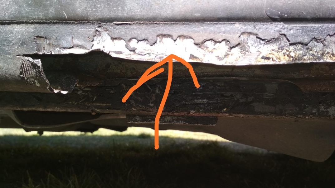

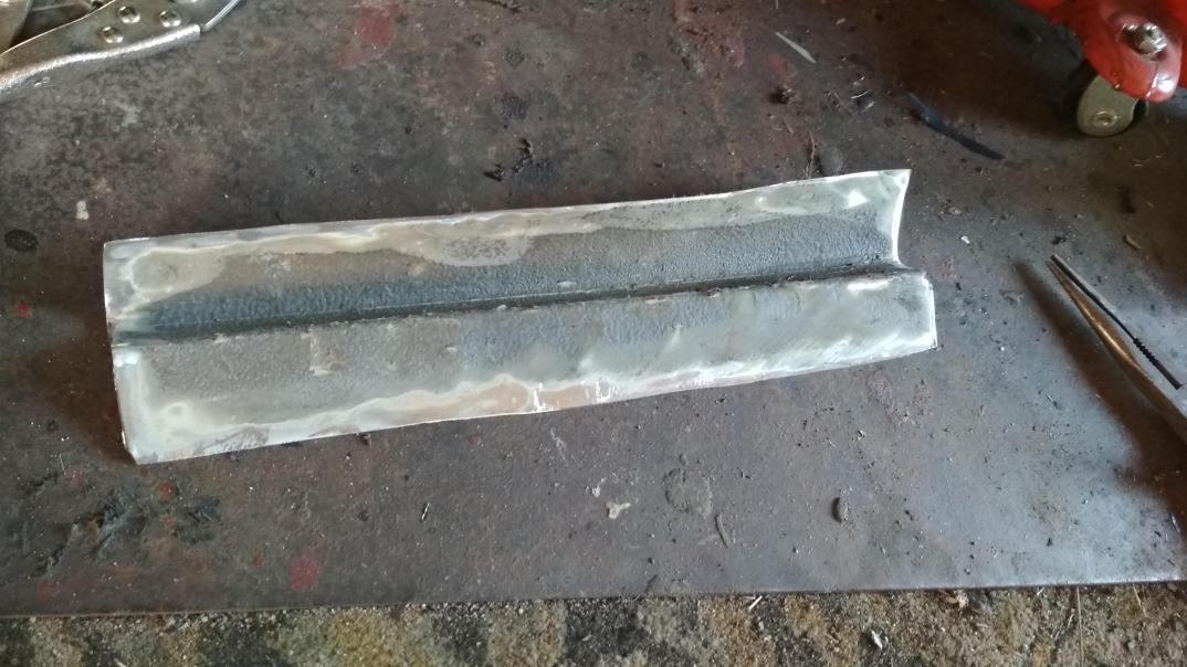

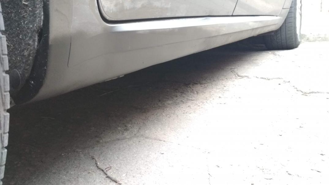

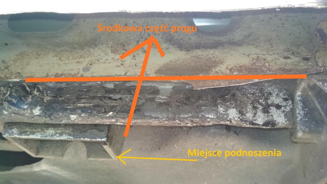

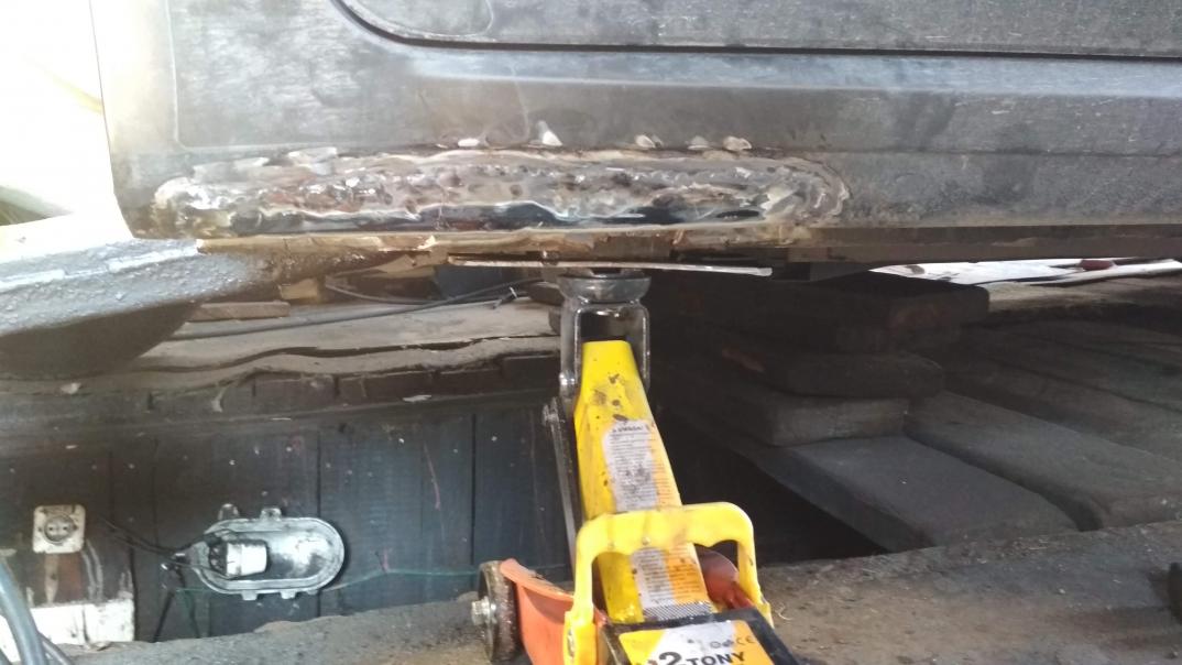

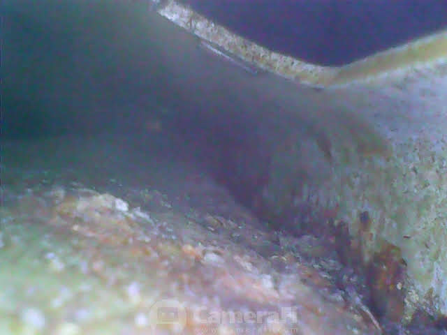

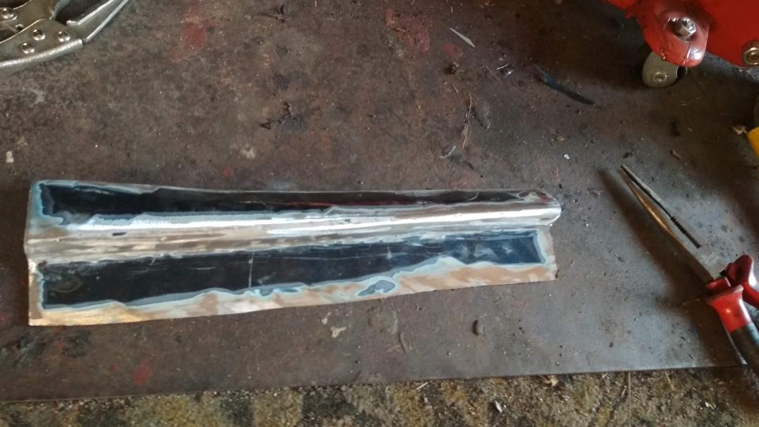

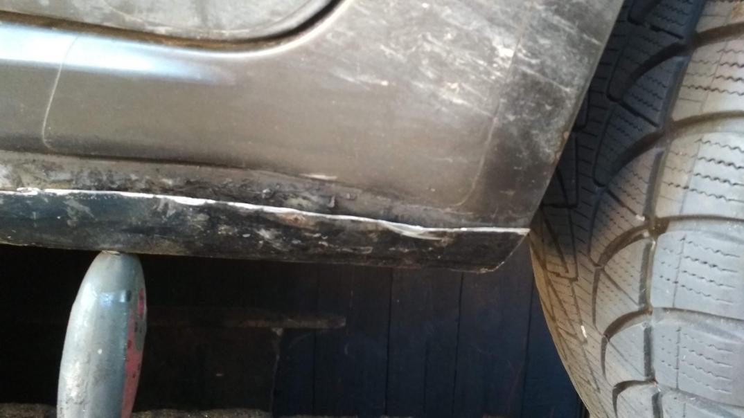

    Nie zrobiłem fotki progu przez wycięciem ale musicie mi wierzyć że nie było widać z zewnątrz korozji. Poniżej zdjęcie jak wygląda atak rdzy od wewnątrz i jak to wygląda z zewnątrz. Cała moja naprawa ma na celu uratowanie środkowej części progu oraz odbudowy zewnętrznej. Po wspawaniu reperaturek próg został tymczasowo pomalowany na czarno po zrobieniu takiego samego zabiegu w przedniej części polakieruję go w kolor.

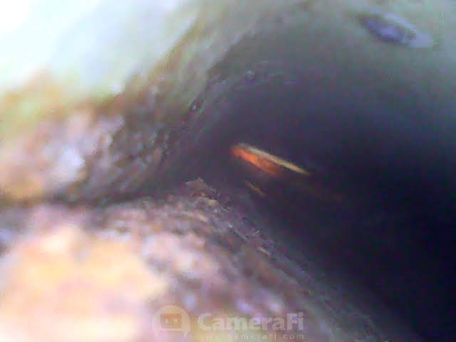

    Jeśli chcecie sprawdzić stan progów w swojej Belli wyciągamy końcowe zaślepki gumowe od strony koła i najlepiej zaopatrzyć się w kamerkę do telefonu i zrobić foto. Poniżej foto z kamerki przedniej części progów. W następnym tygodniu biorę się za przód i będą kolejne foty. Gdybym olał sprawę i czekał jak korozja się dalej rozwinie pewno za rok lub dwa skończyło by się na odbudowie całego progu.
