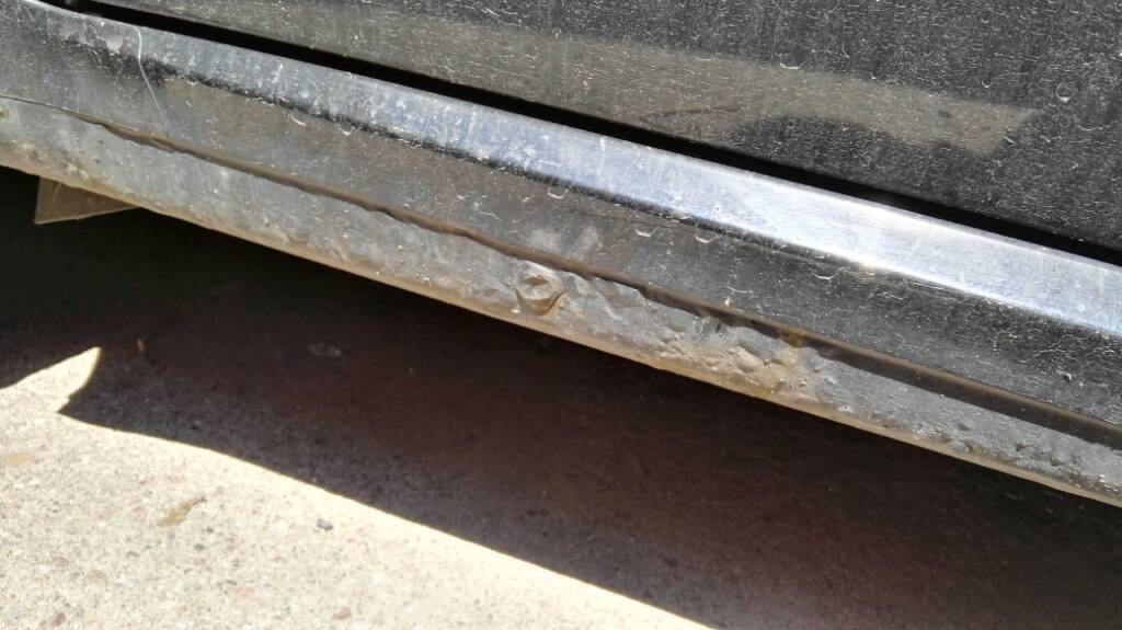

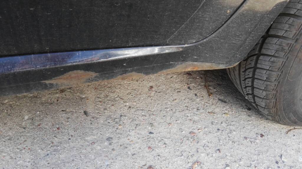

    Tak wyglądają progi

    Wysłane z mojego HUAWEI GRA-L09 przy użyciu Tapatalka

    No grubo, aż ciężko w to uwierzyć. Po raz pierwszy widzę taki próg w 159. Przyglądałeś się może czy masz wszystkie gumowe korki od spodu progu? Na jedną stronę jest ich 8szt. Może wyleciały jakiś dłuższy czas wcześniej i woda z solą dostawały się w próg w okolice tych otworów. Inne miejsce co mi się przypomina to czoło progu od strony koła tylnego pod osłoną nadkola, tam jest taka blaszka cienka i jeśli skorodowała lub się odczepiła w jednym miejscu to woda piasek itd ma dostęp do środka progu. Ciekawe co było przyczyną.
    04 2012
    Tychy
    2011 AR 159 SW 2.0 @204KM 419Nm + 2011 Kawasaki z1000sx + 2010 KTM 990 SMT :)
    289
    Dlatego moim zdaniem warto co roku zrobić sobie konserwację profili zamkniętych. Są do tego preparaty w sprayu z przedłużkami - mnie wyszło niecałe 100zł zeszłego lata, a w puszkach jeszcze zostało. W tym roku powtarzam zabieg.
