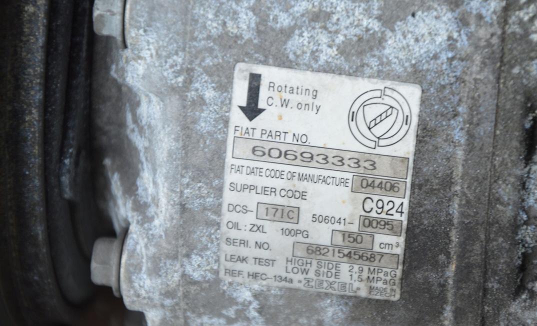

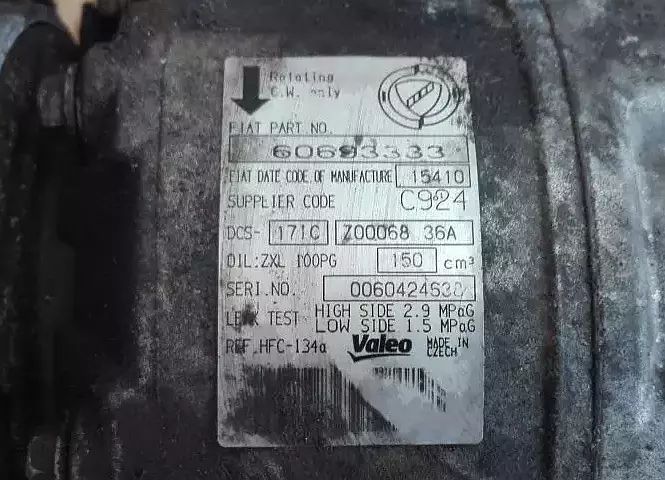

    A znalazłeś taki Lucas'a?
    Ja jedynie znalazłem Valeo i Zexel'a. Jeśli nr jest identyczny, to powinno być to samo.

    Właśnie w sklepach występuje zamiennik Lucas i kosztuje prawie 1/3 mniej

    Lucas skupuje trupki Valeo i Zexel a następnie poddaje je regeneracji, nawet w linku masz podane że regenerowana
    Ja powiem tak, jak już mamy pewność że sprężarka zdechła to nie ma co pakować się w używki bo przewalicie ich z 5 zanim traficie sprawną.
    Ja bym wtedy brał regenerowaną i zapomniał o temacie
