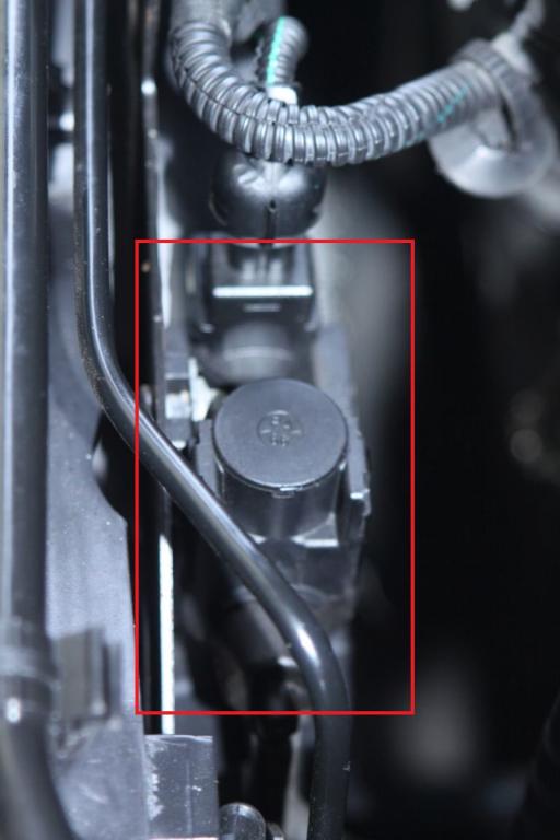

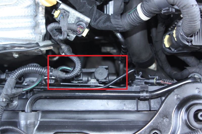

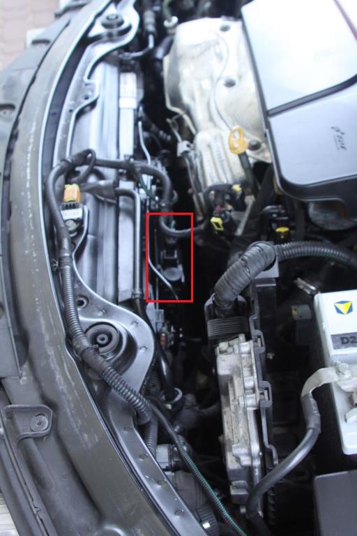

    Gdyby ktoś jeszcze tak jak ja szukał zaworu VGT to zamieszczam zdjęcia.
Nazwa:	IMG_9713z.jpg
Rozmiar:	55.3 KB
ID:	205363Kliknij obrazek, aby uzyskać większą wersję
Nazwa:	IMG_9715z.jpg
Rozmiar:	38.6 KB
ID:	205364Kliknij obrazek, aby uzyskać większą wersję
Nazwa:	IMG_9716z.jpg
Rozmiar:	133.2 KB
