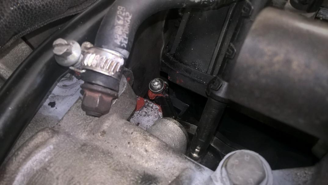

    Chodzi o to ustrojstwo na zdjęciu (pod pompą paliwa, w kolektorze dolotowym):
Nazwa:	WP_20160711_18_28_05_Rich.jpg
Rozmiar:	61.0 KB
    Kawałek taniego plastiku który pękł w sposób uniemożliwiający naprawę. Teraz nasmarkełem tam sylikonu i wkręciłem "korek" Tak samo w wężyk, który pierwotnie się tam znajdował.
    EPER posiada nawet numer tej "fajeczki" ale nigdzie nie mogę tego znaleźć. Wiem, że polift miał tam zamiast węża zaślepkę, jednak nie wiem czy moje rozwiązanie się sprawdzi, stąd pytanie - wie ktoś gdzie to kupić lub w jaki sposób dokonać trwałej naprawy?

    Daj numer

    A ten wezyk gdzie idzie?

    46823852 Złączka Rodzina: AX03 Części różne zasilania, wydechu.
    Wężyk leci do aluminiowego "kolektorka" i rozchodzi się na termostat i górny wężyk zbiorniczka wyrównawczego.
