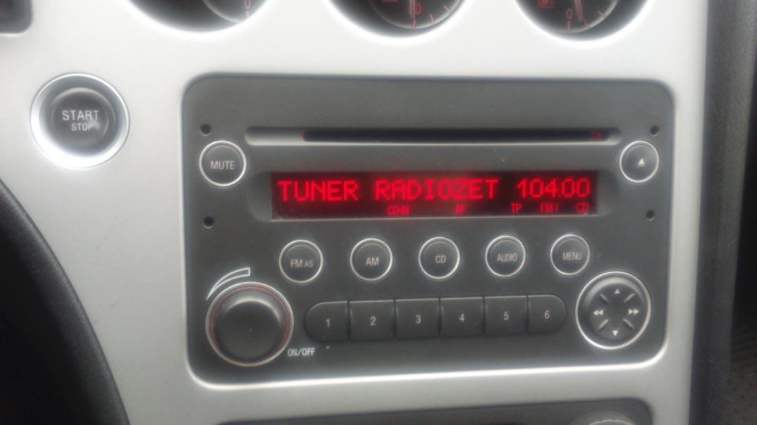

    Witam,
    Posiadam w swojej Alfie fabryczne radio bez funkcji MP3, a co za tym idzie, jeżeli chce słuchać własnej muzyki (nie z radia) to zostają mi tylko płyty audio, co jest słabym rozwiązaniem...
    Wiem, że mogę po prostu kupić nowe radio, ale szkoda mi kasy i szkoda mi niszczyć kompozycję deski rozdzielczej, bo jednak z tym fabrycznym radiem wszystko do siebie pasuje.
    Teraz pytanie ode mnie, czy da się te radio jakoś przerobić, żebym mógł np podpinać swój telefon na mini jacka ??? Albo jakaś inna opcje ?
    Korzystałem w innym aucie z transmitera który się podpina do zapalniczki, ale to jest generalnie słabe, słaba jakość dźwięku i spalił mi gniazdo zapalniczki.
    Tu wstawiam fote radia:
Nazwa:	DSC_0216.jpg
Rozmiar:	47.9 KB
    Dzieki za pomoc

    tu masz aux http://allegro.pl/zlacze-aux-in-alfa...652149699.html
    Wciśnij dwa razy przycisk CD na panelu, jeśli przełączy się w tryb AUX to z tyłu masz wyjście

    A wejście usb w schowku to pewno też nie masz? Jak nie to możesz dokupić taki specjalny interface - są do alf specjalne z oryginalną wtyczką jego się podłącza do oryginalnego radia pod to niebieskie wejście (powinieneś je puste mieć) i to by w sumie załatwiło sprawę.
    10,615
    i jest na forum kilka obszernych tematow odnośnie dołożenia symulatora zmieniarki z usb/sd typu xcarlink, dension, yatour, niektore od razu z zestawem glosnomowiacym i streamingiem przez bluetooth. najtaniej, najprosciej i chyba najlepszy stosunek funkcje/cena i funkcje/naklad pracy. w zrob to sam opisywalem montaz dension w giulietcie.

    Jakość AUX jest żenująca niestety. Można kupić używane oryginalne radio, które odtwarza CD z MP3. Wtedy na jednej płycie zmieścisz 5-7 albumów i możesz cieszyć się całkiem przyzwoitym dźwiękiem na seryjnych głośnikach.
    Innym wyjściem jest podpięcie jakiegoś dobrego zestawu BT, który jednocześnie umie odtwarzać muzykę z telefonu i działa jako zestaw głośnomówiący (np. Dension, Loudlink, ale nikt mi nie był w stanie potwierdzić jakości tego rozwiązania).
