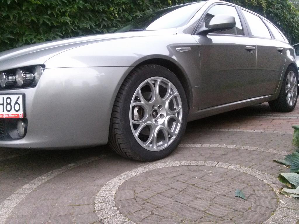

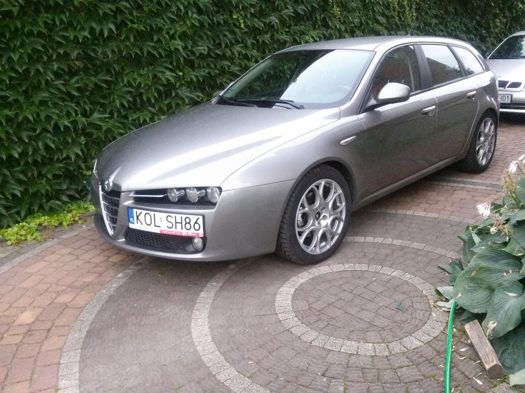

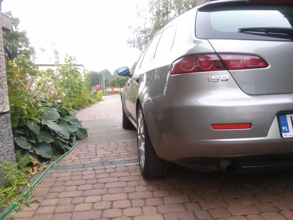

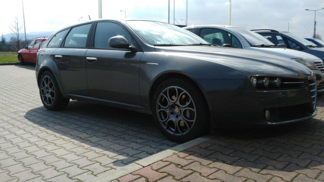

    Sam mam 159, ale SW. Kupiłem ją na felgach 16" Borbeta z zimówkami 215/55 R16 w stanie szrot. Na suchym nie trzymały, a na mokrym to było igranie z losem... Nie wiem jak inni cały sezon przejeżdżą na zimówkach... przecież przy dużej temperaturze otoczenia te opony są tak miękkie, że przy hamowaniu cały przód nurkuje..
    ale do sedna, długo zastanawiałem się nad wyborem felgi i opon do mojego samochodu. Pierwsza myśl to 19"tki ale myślę sobie.. chłopie przecież cię nie stać.,.. hahahaha. A do tego jeszcze zawrotne ceny za komplet 19'' TI to już w ogóle skreśliłem je.
    Kiedyś w Krakowie zobaczyłem na żywo czerwoną SW na 18" "podkowach" - nosz kurka, mówię sobie... muszę sobie sprawić takie, bo mega prezentował się na nich samochód. No i szybka decyzja zakup używanych 18'' we wzorze "podkowy". Jest to chyba jedyny najładniejszy seryjny wzór na jakim wychodziły Alfy 159. Moim zdaniem nawet felgi TI chowają się przy nich. Co by było jakby były dostępne w rozmiarze 19" haha.
    Do tego opony... no i tutaj jest dylemat, która firma, jaki rozmiar. Poszedłem na łatwiznę, nie kombinowałem i wybrałem rozmiar polecany przez producenta tj. 235/45 R18. Wybór padł na Uniroyal RainSport 3. Mam miłe doświadczenia z tymi oponami w innych naszych samochodach i według mnie jest to jedyna opona na nasze warunki klimatyczne. Czy deszcz, czy ulewa czy upały i sucho - trzymają rewelacyjnie. Wbrew wszystkim opiniom, że są głośne, nie potwierdzam tego.
    Ja głównie kierowałem się etykietami na oponach tzn. Hamowanie na mokrej nawierzchni - A , Opory toczenia - C rozważałem też opony firmy Falken, ale jednak wyszło inaczej. Uznałem, że nie ma sensu ładować się w opony tzw. klasy "premium" bo to będzie wywalenie kasy w błoto.. czy ja się ścigam, racinguje non stop, w zakrętach ponad 100km/h ? - NIE. Po cholerę mi to "mega" przyspieszenie dzięki przyczepności opon niby klasy "premium"? Chyba po to, żeby po sezonie była na nich połowa bieżnika i po 2 sezonie myślał nad kupnem kolejnego zestawu...
    Jak to przekłada się na komfort/wygląd itp. ?
    Więc... autko automatycznie poszło parę cm w górę. Jak dla mnie to na +, bo na 16" nie jeden raz przytarłem "ekranem". Koleiny, dziury wybiera znakomicie, nie ma efektu szarpania kierownicą po najechaniu w koleinę, dodam, że na oponie 215/55 R16 bardziej "szarpało" kiermaną na koleinach. Wbrew moim obawom spadek komfortu jazdy był bez sensu - jest wyśmienicie. Spalanie lekko w górę z 6.7L/100km do 6.9L/100km.
    Autko prezentuje się tak... Kliknij obrazek, aby uzyskać większą wersję
Nazwa:	20160728_180218.jpg
Rozmiar:	121.2 KB
ID:	208172Kliknij obrazek, aby uzyskać większą wersję
Nazwa:	20160728_180241.jpg
Rozmiar:	134.1 KB
ID:	208173Kliknij obrazek, aby uzyskać większą wersję
Nazwa:	20160728_180340.jpg
Rozmiar:	96.8 KB
    10000% razy lepiej wygląda na żywo z dekielkami.
    Ogólnie jak to się mówi "sztos", bo już kilkanaście osób pochwaliło te felgi na żywo. Moim zdaniem to najładniejsze felgi do 159 z oryginalnej gammy wzorów, które były dostępne.
    Aha - cenowo te opony są dostępne już za około 446zł. Ja kupowałem po 472zł a za tydzień już po 455zł, no a teraz 446zł Ja kupiłem je na stronie logistykaopon.pl - polecam, tylko trzeba około tygodnia czekać na opony, bo firma sprowadza je z różnych magazynów po europie, głównie Niemcy. Nie mają swojego sklepu i swoich magazynów stąd taki czas oczekiwania. Np. do mnie opony zostały wysłane bezpośrednio z Niemiec z miasta Wormacja. Opony świeże z tego roku.
    Ostatnio edytowane przez Strange ; 17-08-2016 o 19:24

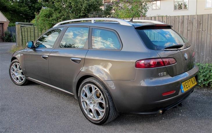

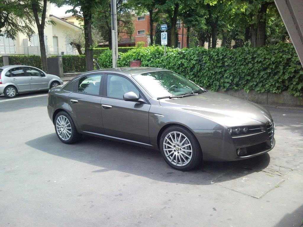

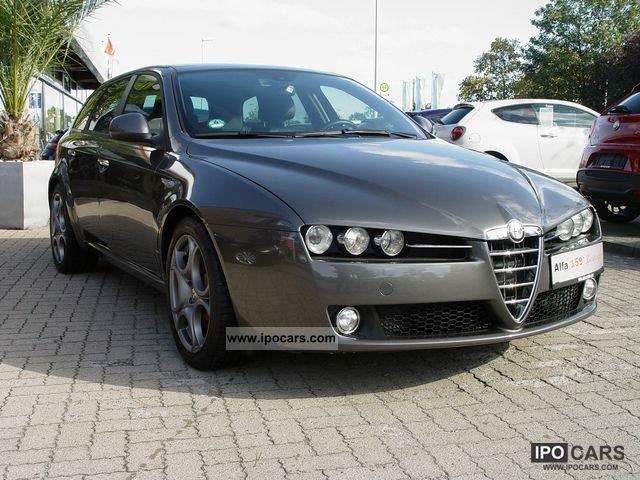

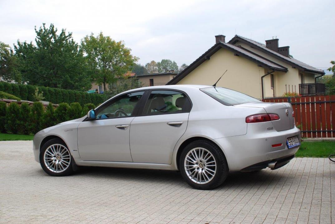

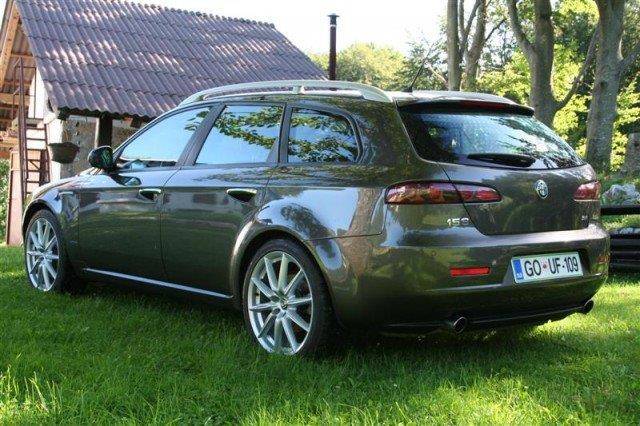

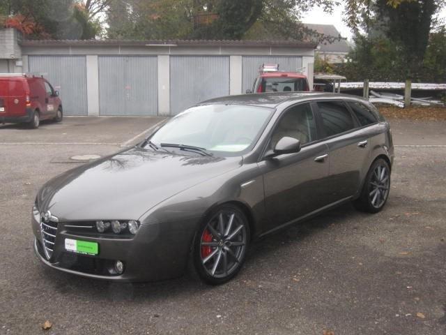

    7 lat, 2 alfy 159 napiszę trochę o moich doświadczeniach. Pierwszą dostałem na 205/55R16 - za nisko, przycierałem, na zimę pózniej kupiłem 215/55R16, ale zachciało się czegoś więcej, więc jak zjechałem letnie to kupiłem 17" policyjne na lato. Na dzień dobry odczułem że auto jest twardsze, na pewno lepiej się prowadziło przy dużych prędkościach, ale na marnych drogach nagle zacząłem się obwiać o zawieszenie - jednak po paru dniach tego już nie czułem. W nowszej 159 dostałem ją na 17" policyjnych, zostawiłem te felgi na zimę, a na lato kupiłem 18" podkowy. Tu znów, przy 18" nagle dużo twardziej. Przy każdym zwiększaniu szerokości opon odczuwałem też jak dużo bardziej na koleinach ciągnie kierownicą - po jakimś czasie jednak przyzwyczaiłem się.
    Parę fotek poniżej z mojej historii
    205/55R16:
Nazwa:	2012-06-10-175.jpg
Rozmiar:	144.0 KB
    225/50R17
Nazwa:	DSC_0093.jpg
Rozmiar:	107.3 KB

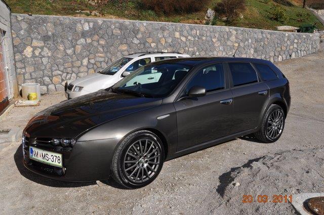

    235/45R18
Nazwa:	IMG_20160325_113601.jpg
Rozmiar:	81.2 KB

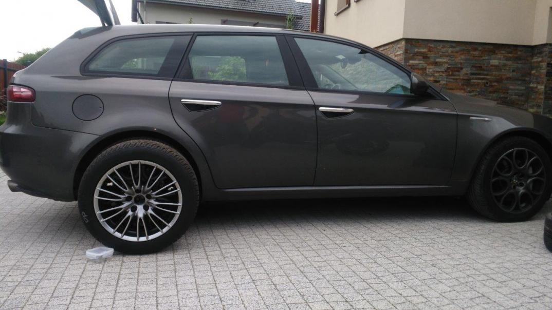

    a tu jeszcze porównanie z przyłożoną 17":
Nazwa:	IMG_20160611_171945.jpg
Rozmiar:	84.7 KB
    Jestem fanem oryginalnych wzorów felg, uważam że auto nie powinno być zbytnio przekombinowane - sam zdecydowałem się tylko na przemalowanie felg, ale wzór mim zdaniem fajnie jest jak jest typowo Alfowy, niespotykany gdzie indziej.

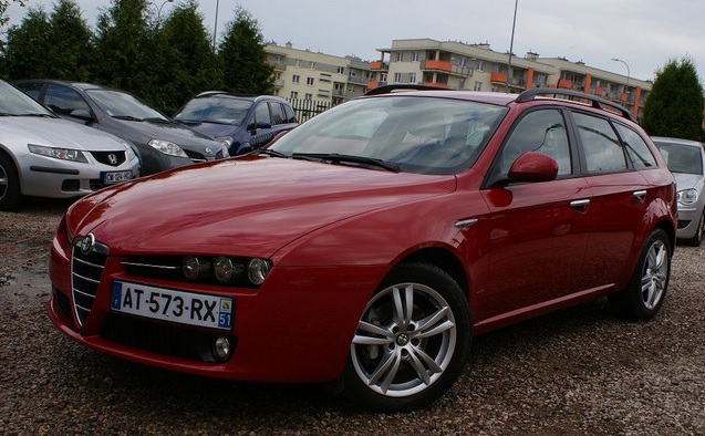

    W każdym razie wrzucam jeszcze parę innych felg do pooglądania
    17", bodajże nazywane Super Sport, były też w wariancie ciemnym (ciemne bardzo mi się podobają, jednak obie raczej żadkość - były chyba od 2010r w opcji):
Nazwa:	159.jpg
Rozmiar:	108.6 KB

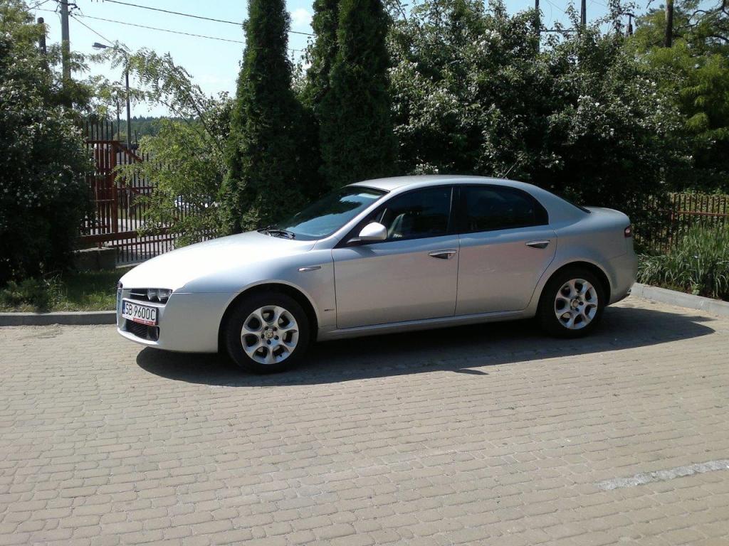

    18" turbiny, półksiężyce, podkowy, szprychy x2
Nazwa:	1569ztf.jpg
Rozmiar:	46.3 KB
ID:	208189Kliknij obrazek, aby uzyskać większą wersję
Nazwa:	alfa_romeo__159_sw_2_0_jtdm_m2011__leather__xenon__farbnavi__18__2010_3_lgw.jpg
Rozmiar:	70.5 KB
ID:	208190Kliknij obrazek, aby uzyskać większą wersję
Nazwa:	alfa-romeo-159-jtdm-lusso-qtronic-S1990062-2.jpg
Rozmiar:	69.2 KB
ID:	208191Kliknij obrazek, aby uzyskać większą wersję
Nazwa:	ov2-DSC-13.jpg
Rozmiar:	68.9 KB
ID:	208192Kliknij obrazek, aby uzyskać większą wersję
Nazwa:	SNC00079.jpg
Rozmiar:	139.7 KB
    no i do kompletu 19" 2xTi i do tego półksiężyce 19" (spotkałem się z określeniem ProDrive), te ostatnie to żadkość, chyba na wyspach były dostępne w jakiejś limitowanej serii:
Nazwa:	62474-L-ALFA+ROMEO-159-SW+2.4JTD+Progression.jpg
Rozmiar:	45.6 KB
ID:	208194Kliknij obrazek, aby uzyskać większą wersję
Nazwa:	goq7Vl4NmSYuKEvf.t.jpg
Rozmiar:	73.6 KB
ID:	208196Kliknij obrazek, aby uzyskać większą wersję
Nazwa:	brerasgrey2013 003.jpg
Rozmiar:	141.9 KB
    Na polskie drogi ja osobiście wybrałbym coś z 17/18, w 18 raczej standardową wysokość opony.
