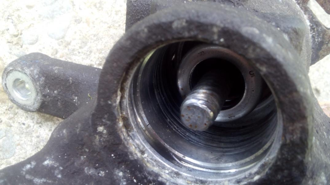

    Witam, nie działa mi tylny hamulec, postanowiłem rozebrać cały zacisk i moim oczom ukazało się takie coś :
Nazwa:	IMG_20160815_105359.jpg
Rozmiar:	70.5 KB
    Strasznie porysowane, będzie to działać po wyczyszczeniu z nowym tłoczkiem ? Czy lepiej szukać czegoś lepszego ?

    Będzie działać. Wyczyść go w środku papierem ściernym 800.
    01 2013
    SŁOPNICE
    Giulia 2.0 280KM Q4 TI Veloce - była Alfa Romeo 159 2.4 JTDm 200KM EGR i DPF off
    1,086
    Ja bym oddała do regeneracji za 80zł zrobią ci wszystko na git i jeszcze wypiaskują

    Sam też piaskuje i maluje, a wolę zrobić sam
