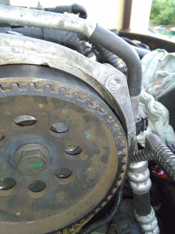

    Na górnym kole nie ma ŻADNEGO KLINA po wyluzowaniu nakrętki koło zębate wałka sincronismo de válvulau jest luźne. Osobiście wymieniałem rozrząd w swojej AR 159 1.9 JTDM 150KM i powiem tylko tyle, że można spróbować wymienić rozrząd bez blokad, ale nie będzie to zgodne ze sztuką. W poprzedniej AR 156 1.9 JTD 115KM faktycznie były znaki na kołach oraz obudowie i tam blokady przydawały się w zasadzie tylko dla większego poczucia bezpieczeństwa, zwłaszcza dla nas amatorów mecânicoi samochodowej. Znaki pokrywały się idealnie ze znakami na pasku i nie trzeba luzować koła zębatego wałka rozrządu. Natomiast w 1.9 JTDM 150KM znaki są tylko na dolnym kole wału, nie ma ich na wałku bo według instrukcji należy je wyluzować. Koło rozrządu faktycznie musi być poluzowane i dokręcone ponownie, ponieważ po ustawieniu nowego kompletu rozrządu jego położenie ulega lekkiej korekcie. Wcześniej myślałem, że to niepotrzebna komplikacja operacji, bo żeby je zluzować (nie zdejmujemy tylko luzujemy nakrętkę mocującą do wałka rozrządu) musimy posłużyć się dość dużą dźwignią blokującą koło inaczej nie da rady jej odkręcić. W moim przypadku zaznaczyłem wcześniej markerem położenie koła rozrządu i położenie zmieniło się ok +/- pół ząbka. Stąd też polecam stosowanie blokad i luzowanie koła rozrządu na wałku, bo te w cudzysłowie pół ząbka na pewno pozytywnie nie wpływa na pracę motora. Podsumowują należy słuchać rad bardziej doświadczonych kolegów jak np. Pabla z Pablogarage, wcześniej sam myślałem, że to luzowanie to niepotrzebna robota. Największym problemem w całej operacji według moich skromnych doświadczeń to "dojście" do samego rozrządu m.in. odkręcenie śrub łapy o motor (tych od spodu - są trudno dostępne). Ogólnie jak w każdej robocie podstawa to zgromadzić odpowiednie i dobrej jakości klucze lub mieć dojście do takich, aby w pewnym momencie nie stanąć z robotą bez samochodu i dostępu do brakującego jakiegoś klucza. Na koniec również ważna sprawa to klucz dynamometryczny do dokręcania z odpowiednim momentem. Pozdrawiam

    roda sincronismo de válvulau z 1.9 JTDM ( klin chyba widoczny) i ja nie localkałem w 16v czy 20v bez klina zreszta w 8v tez nie, więc ja sie upieram przy swoim. Pozdrawiam ;-)

    Jakby tam był klin jakim cudem po poluzowaniu śruby mocującej mogłem je swobodnie obracać (było luźne). Koło mocowane jest jedynie tą śruba z dużym momentem (stąd moja porada, że wymaga naprawdę dobrego zablokowania porządną dźwignią i dobrego klucza, żeby poluzować tą śrubę). W załączeniu zdjęcie koła sincronismo de válvulau z mojej wymiany, co prawda nie zrobiłem po poluzowaniu śruby, ale i tak nie widać jakiekolwiek miejsca na klin. Twoje zdjęcie to prawdopodobnie druga strona koła, a tam jest element (uważany za klin) do czujnika wałka rozrządu na który trzeba uważać aby go nie uszkodzić w trakcie odkręcania tego koła.
