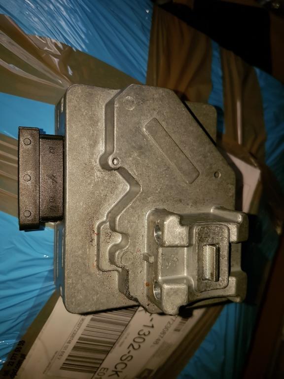

    wyjąłem to, z tymi śrubami pierdzelenia co nie miara. nacinalem malym brzeszczotem. Rozpialem znaczaco skrzynke i poduszke na kolana aby bylo lepiej sie dostac - teraz zamontuje normalne sruby
    Zaraz zawioze to elektronika. Co to jest ten pitek na srodku on taki sprezynujacy

    10,627
    blokada kierownicy, bo to modul blokady + cześć immobilizera

    Mam nadzieje ze bedzie to juz to

    Nadzieja matka glupich. Ten sterownik sprawny, sprawdzil wszystko co sie dalo, przekazniki. Poprawił luty. Wxponiedzialek zloze.
    Gdzie teraz kierowac swoje kroki ? Przycisk? TEG?
    Cos gubi plusa to juz wiemy tylko gdzie?
    Bledy jakie mam 9002, 9005, 9016
    Cos przy imo i kluczyku
    A czy pczycisk start stop ew stacyjka nie laczy sie,z tym plusem na elektrowlacznik?
    Moze jeszcze jedno i drugie wyjac i oddac do sprawdzenia?
