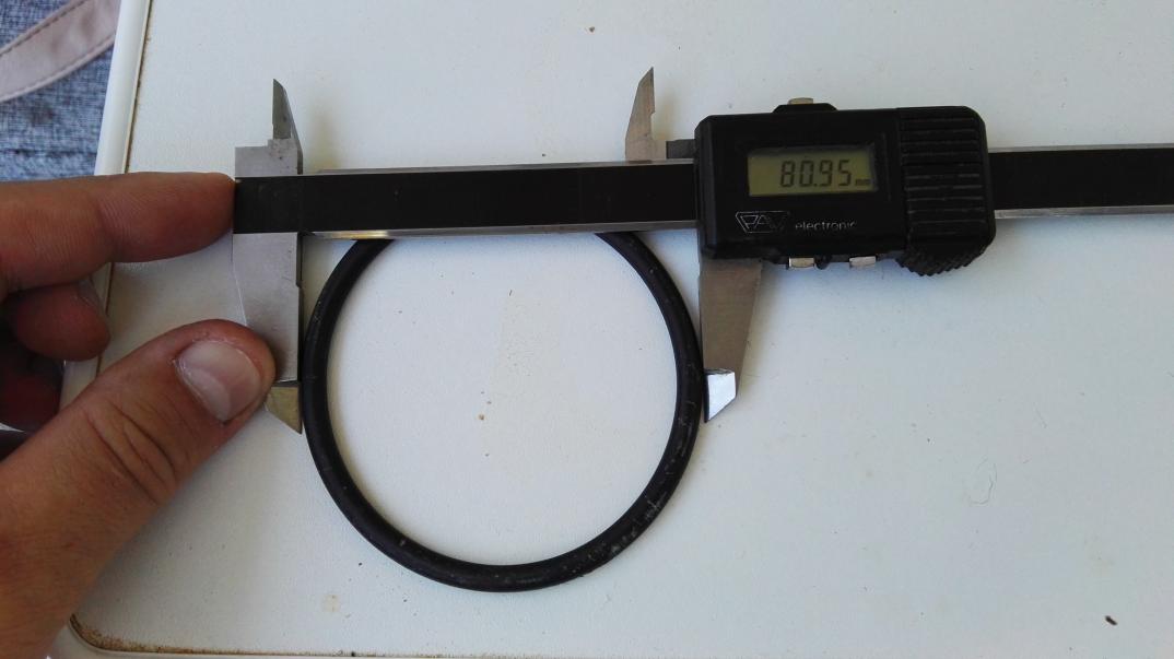

IMG_20160826_120333.jpgWitam wczoraj podczas oglądania odmy zauważyłem na sankach leżał oring szeroki na 80 ,nic nie ostatnio nie robilem w aucie oprócz zmiany napinacza od alternatora i paska oraz samego alternatora.W wcześniej około 2 tygodniy wymieniłem dolne wachacze i w czerwcu dwumas z sprzęgłem o wysprzeglikiem.Skad on tam się wziął.Trasa z Polski do Niemiec i zero problemów.Mechanik zapomniał go gdzieś zamontować czy co,ale gdzie pytam.

Podejrzewam uszczelkę od filtr oleju
Filtr paliwa demontowalem jak altka wyciągnąłem,a olej w kwietniu zmieniałem razem z filtrem.Ewentualnie gdzie jeszcze można taki oring znaleźć w naszym aucie
Ostatnia edycja:
Obudowa filtra oleju ma dwie tego typu uszczelki są zawsze w komplecie z nowym filtrem i powinno się je wymieniać pewnie spadła podczas montażu i tak sobie jeździła do tej pory.
