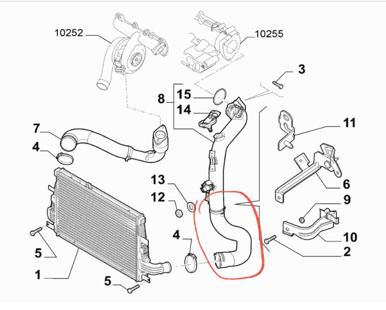

Witam, poszukuję gumowego fragmentu przewodu od IC do 2.0JTDm 170KM zaznaczonego na rys.
Niestety nie występuje on jako oddzielna część jedynie jako całość czyli nr 8 na rysunku i po rabacie kosztuje ok 500 zł.
Ewentualnie czym można go zastąpić? Jakaś rzeźba z silikonowych kolanek i rurek? Ktoś z Was już to przerabiał i może coś polecić?
