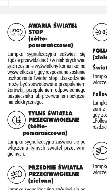

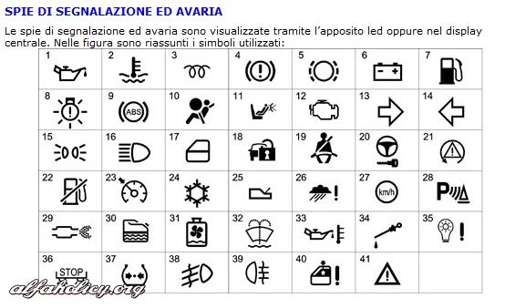

Witam jestem nowy na forum i mam pytanie czy ktoś się już spotkał z taką informacja. Na desce swojej 159 bo wczoraj mnie zaskoczyla moja piękna. Kontrolka 36 że zdjęcia może ktoś wie od czego to jest (moja piękna to 159 jtdm 1.9 16v.

Proszę bardzo :)
