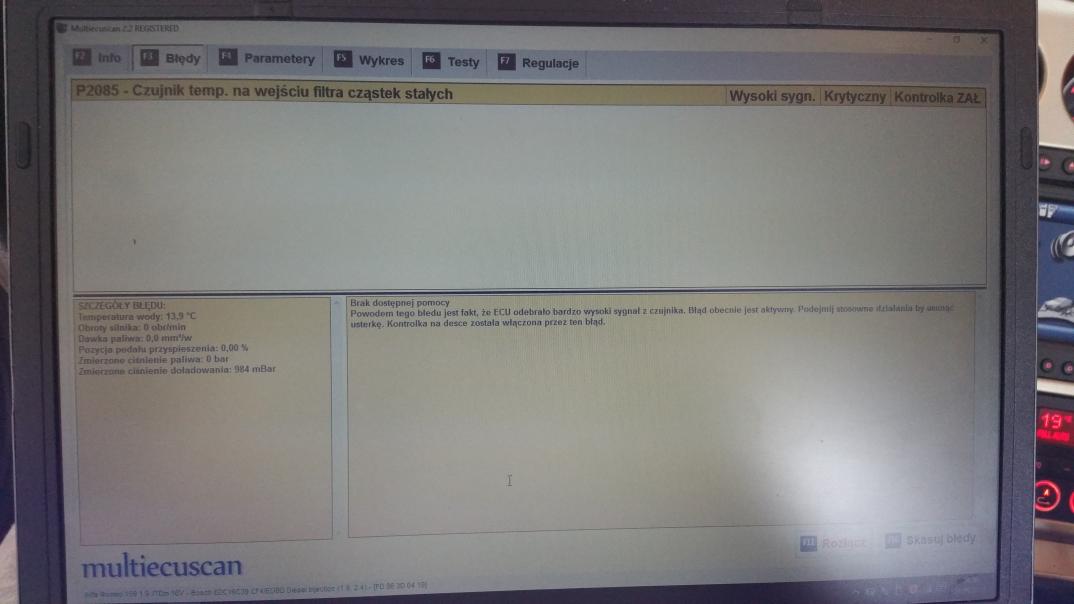

    Witam wczoraj zrobiłem sporą trasę podczas której wypalił się dpf widziałem bo wjeżdżając do garażu wskazówka od turbo była wychylona jeszcze. Wszystko ok zajechałem do pracy rano wychodzę z pracy o 6 i po odpaleniu wyskoczył błąd. Teraz podłączam MES-a i błąd
    P2085 czujnik temp. na weściu filtra cząstek stałych

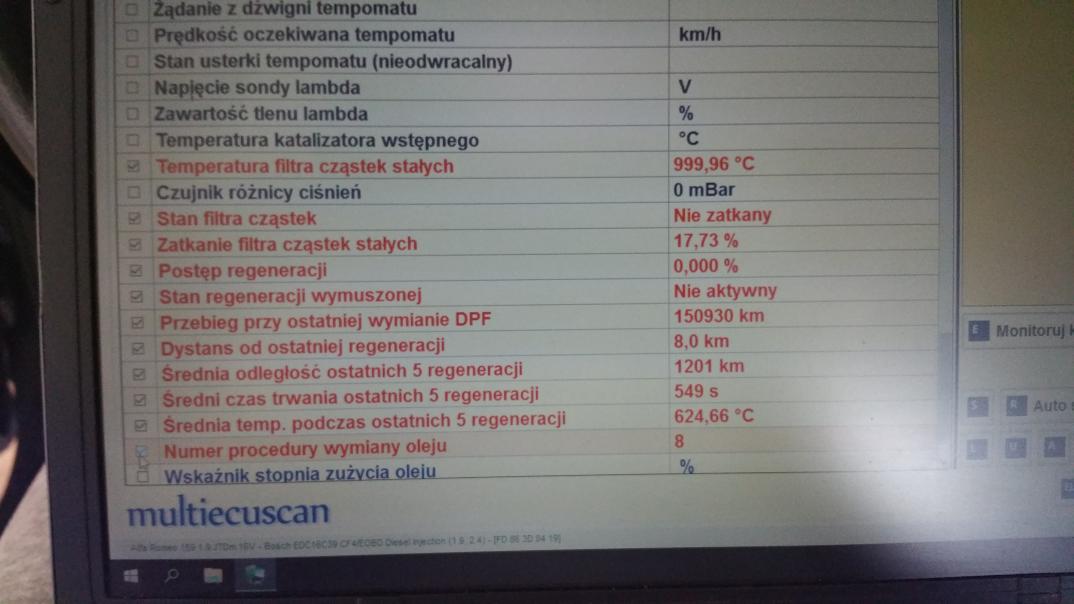

    Jadę dalej w MES i tutaj ciekawa sprawa
    Temperatura filtra cząstek stałych 999,96 stopnia
    Auto przez 8 godzin stało w garażu odpalone pierwszy raz. I podejrzewam przez tą wartość ten błąd.
    Błędu nie da się skasować pojawia się od nowa.
    Jakie kroki czynić ?

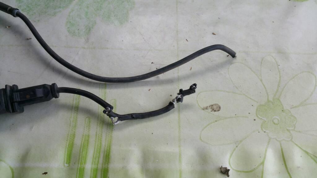

    A więc lutownica w dłoń. Dziwne do pracy było ok po 8 godzinach takie coś chyba jakiś gryzoń albo o coś było uderzone.

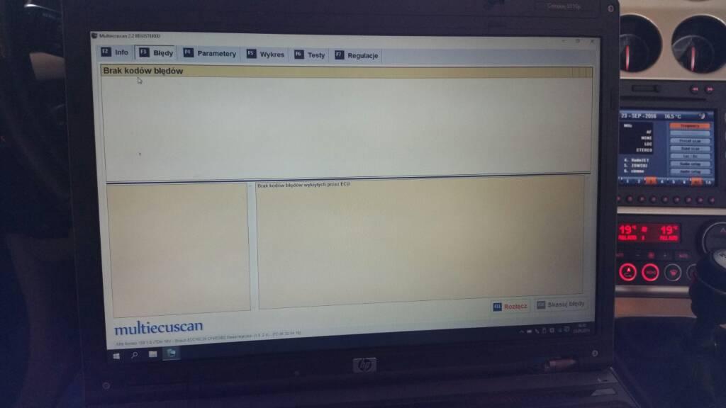

    Przewód zalutowany w koszulce błędów brak czyki tak jak powinno być [emoji1]
