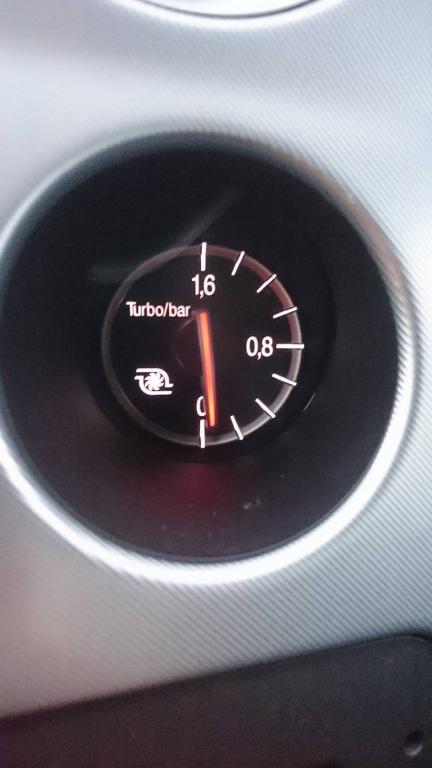

Wskazówka doładowania po rozgrzaniu silnika zostaje delikatnie wychylona ponad zero jak na zdjęciu:
Zdarza się że auto dokręci do 3tys obrotów i wyżej nie chce ale po odpuszczeniu i dodaniu gazu lub po zmianie biegu wszystko wraca do normy. Natomiast wskazówka po rozgrzaniu do 90C od razu po odpaleniu się delikatnie wychyla. Na zimnym wraca na zero.

Wychylona wskazówka to raczej będzie od czujnika doładowania może kupiłeś też niedziałający do końca? Nie wiem dokładnie ale gdzieś w jakimś temacie czytałem że to może być przyczyną.
Też tak miałem gdy zmieniłem przedzmianowy sprawny czujnik na nowy 845. Nowy oddałem na gwarancję, przyszedł kolejny "nowy" i to samo. Wrzuciłem stary sprawny i było OK. Nic to w zachowaniu auta nie zmieniło.
Na biegu jałowym MES pokazywał cały czas przeładowywanie rzędu 20-40 mbar, na obu czujnikach. Może ten 845 jest bardziej czuły.

pytanie tak z innej beczki bo zdjęcie jest to co chce. Mi w momencie wypalania DPF'a wskazówkę mam na tej właśnie pozycji no czasami idzie do połowy między zero a 1 kreską a gdzieś widziałem jak wskazówka idzie na pierwszą kreskę. Czy to normalne ? :(
Normalne. Jeśli w czasie normalnej pracy wskazuje 0, to jest ok.
Też mam coś nie tak. Dlatego, że wskazówka jest między 0 a 1 już po włożeniu kluczyka, jeszcze przed odpaleniem :D
