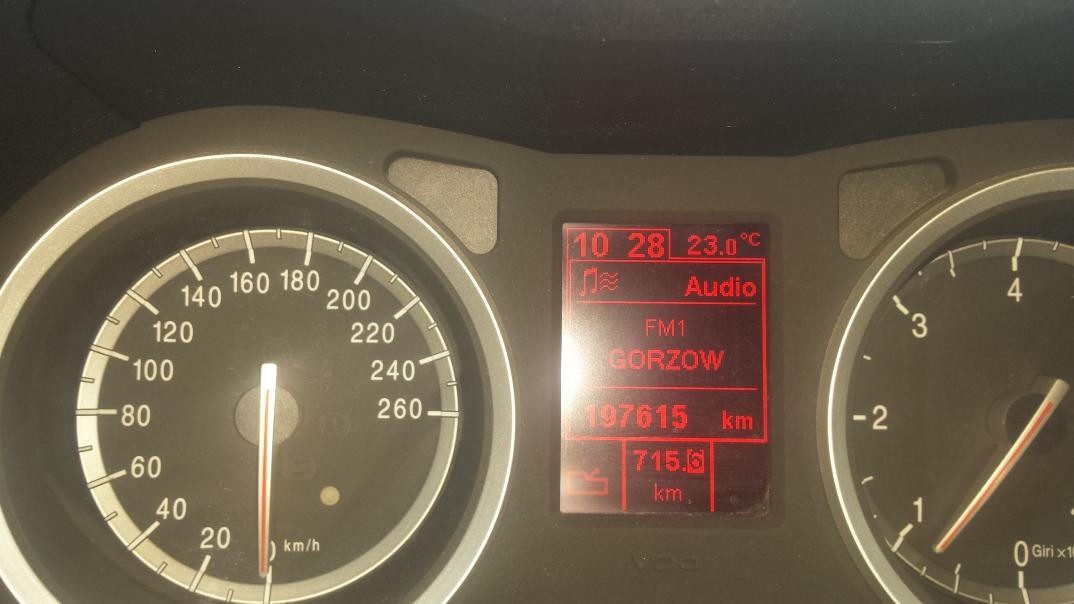

    Witam. Ostatnim czasem wyskoczył mi błąd na kompie i nie mogę znaleźć o nim żadnej informacji. Jedyne co się działo to skrzynia nie równo zaczęła pracować ( skrzynia automatyczna ). Po zgaszeniu i ponowny odpaleniu błąd już się nie pojawił. Może już ktoś miał taką sytuację.
    A kiedy wymieniałeś olej?

    Olej był wymieniany rok temu przy 178tys km zrobiłem na nim 20 tyś .

    Pierwszy raz ten błąd, czy już wcześniej był i znikał? Siać może elektrozawór, albo czujnik.
    Wyczyść historię, jeśli po wykasowaniu błąd będzie się pojawiał to raczej = kosztowna naprawa – sterownik.
    Chyba, że jest ktoś, kto to zregeneruje. Ale na bank to nie powiem, czy się da.

    Tlko raz , i jak narazie więcej się nie pojawił.

    Historia wyczyszczona . Były jeszcze błędy P1722 i P1725 po razie.

    Cytat Napisał Olafik26 Zobacz post
    Sprawdzaj, czy błędy powtarzają się (patrz post #5); w przypadku P1725 obstawiam czujnik
    P1722 Gear 2 Incorrect Ratio (błąd nieprawidłowego przełożenia 2 biegu)
    P1725 Insufficient Engine Speed Increase During Self Test (niewystarczająca prędkość obrotowa silnika zwiększa się w czasie testu POST); to chyba związane jest z kolejnością zapłonu

    Hey. No i zlazło trochę czasu zanim doszedłem z tymi błędami, okazało się ze rozrusznik miał już dość i przez to że ciężko mu było zakręcić robiła się choinka na kompie . Dałem do regeneracji i wymieniłem świece , Teraz odpala rewelacyjnie i żadnych byków na kompie nie ma .
