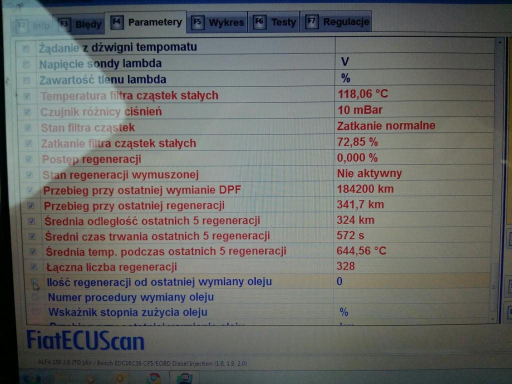

    Domyślnie podniesione obroty 2.0
    Dzisiaj rano sprawdziłem na FES i na tą chwile nic się nie podnoszą obroty ,muszę kilku dniowy test zrobić.

    Dzisiaj znowu po odpaleniu 900 obrotów po ok.1min 1100 obroty, po ok 1km jazdy to samo 1100 obr.po ok 3km jazdy juz normalnie ok 900 obr. jak sie lekko auto zagrzało.Nie miałem z rana odrazu w tym czasie kompa i nic nie sprawdziłem .Po przyjeździe tych 3km na FES spokój zatkanie normalne DPF 73%.
    08 2013
    159 SW TI 2.0 JTDM
    127
    Cytat Napisał borys639 Zobacz post
    Z tego co ja zaobserwowałem w przeciągu prawie 2 lat użytkowania tego silnika to obroty po stracie zależą od temperatury na zewnątrz oraz obciążenia alternatora, jeżeli masz włączonych dużą ilość odbiorników (ogrzewanie tylnej szyby, światła, podgrzewanie foteli, wycieraczki) to obroty są podnoszone do 1100 obrotów. Szukałem też informacji o insigniach z tym silnikiem i mają to samo.
