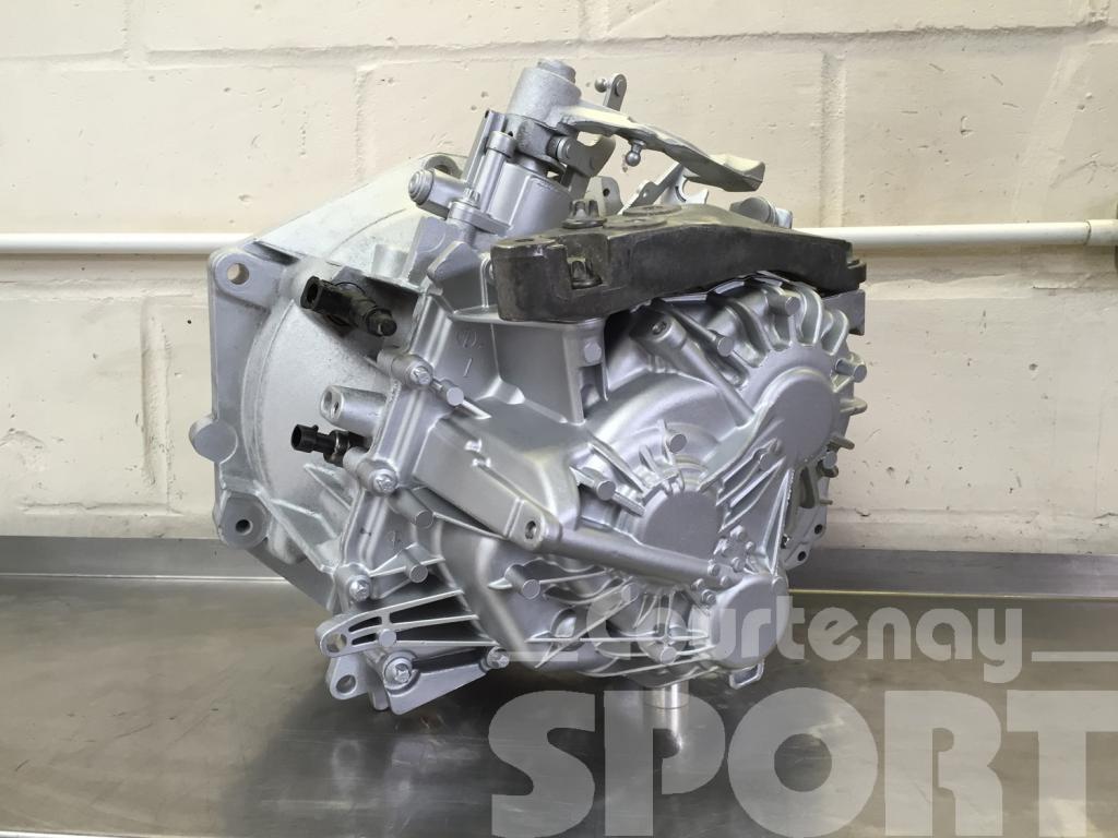

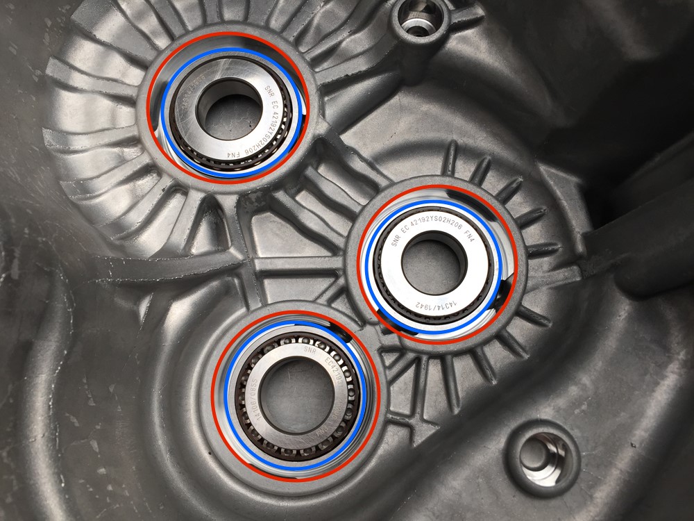

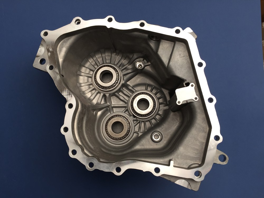

    Chciałem się podłączyć po temat. Kupiłem Alfę 159 z roku 2009 z małym przebiegiem ale w bardzo dobrym stanie...Sprzedający uprzedził, że łożyska skrzyni huczą. Cena przez to była lepsza. Więc się skusiłem, bo rabat wynosił tyle co regeneracja skrzyni. Później zainteresowałem się tematem i przeczytałem chyba wszystko dostępne na polskich forach.
    Poczytałem także na angielskich stronach i znalazłem zestawy naprawczy ze zmodyfikowaną obudową tylną. Obudowa ma dodatkowe kanały do chłodzenia łożysk oraz gniazda na większe łożyska 62mm (zamiast 55mm). Podobno to rozwiązuje problem grzania się łożysk. Zdjęcia na dole.
    Mama trzy pytania:
    -czy ktokolwiek słyszał o takiej zmodyfikowanej obudowie obudowie?
    -czy ktokolwiek z was używał ceramizera do skrzyni?
    -czy po regeneracji skrzyni/wymianie łożysk słyszycie lekki szum ze skrzyni?
    stronka na której znalazłem zestaw naprawczy skrzyni
    courtenaysport co uk

    dzięki za informacje o ceramizerze...słyszałem dużo dobrego.
    A propo ceny - zestaw=nowa obudowa+łożyska - to 255 funtów w UK.
