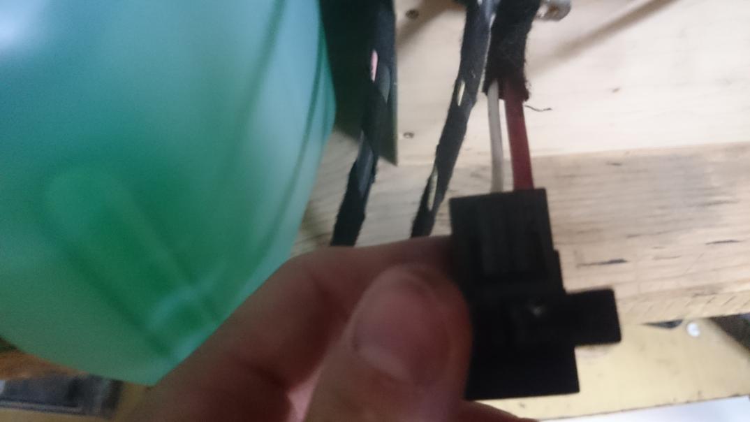

2. Z głównej wiązki wychodzi dwupinowa kostka, która służy do podłączenia zasilania do bose w bagażniku poprzez dwa bezpieczniki bodajze F54 i F61. Kolor kabli to biały i grubszy czerwony. Gdzie podłączyć czerwony kabel , a gdzie biały? DSC_0222.jpg

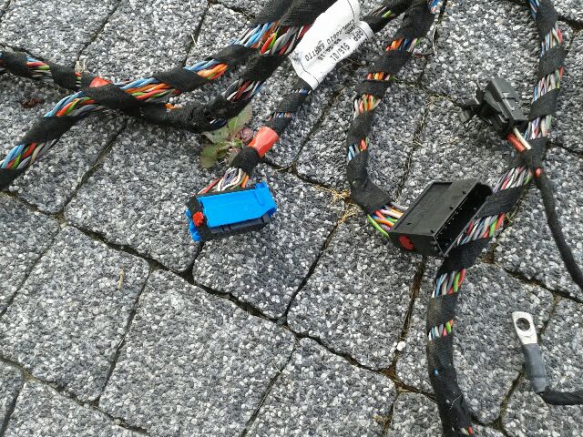

4. Wiązka główna ma dwa kolory dużych kostek niebieską i czarną, która z nich jest kostką sygnałową do głośników?20160928_103102.jpeg

Zadałeś sporo szczegółowych pytań, pewnie nikt tego nie ma w głowie na pamięć. Polecam ściągnąć eLearn do Twojej wersji samochodu i będziesz miał tam kopalnię wiedzy - nie tylko o całej instalacji elektrycznej, wszystkich wiązkach, złączach, kolorach przewodów, gniazdach modułów, itd, ale też o procedurach napraw i trochę opisów podsystemów. Linki do pobrania eLearn przewijały się tu na forum wielokrotnie, poszukaj.
Siemka. W tym tygodniu będę wyciszał drzwi w swojej 159 i przy okazji znalazłem taki oto zestawik na allegro http://allegro.pl/alfa-romeo-159-bose-sedan-i6866666722.html Mam radio z navi to bez karty sd. I teraz pytanie czy to co jest na zdjęciu tylko wystarczy podpiąć i będzie wszystko grało? Gdzieś czytałem ze trzeba ciągnąc kable od wzmaka do każdego głośnika, prawda to? Opłaca się to zakładać? Zależy mi na dobrym dźwięku i na subku w sumie takim którego nie będzie widać, żeby nie zajmować miejsca w bagażniku.
Ja już jestem po montażu jak masz pytania to pisz na pw. Wszystko śmiga po podpieciu wiązki z aukcji w oryginalną instalację bez cięcia kabli pzdr
