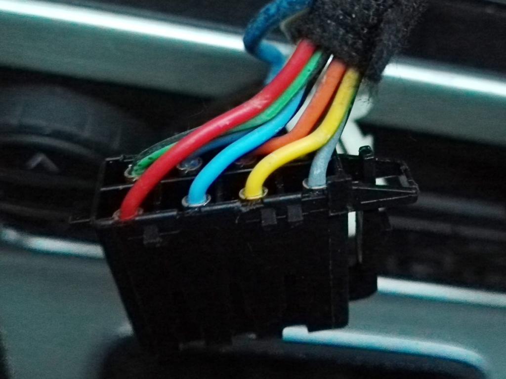

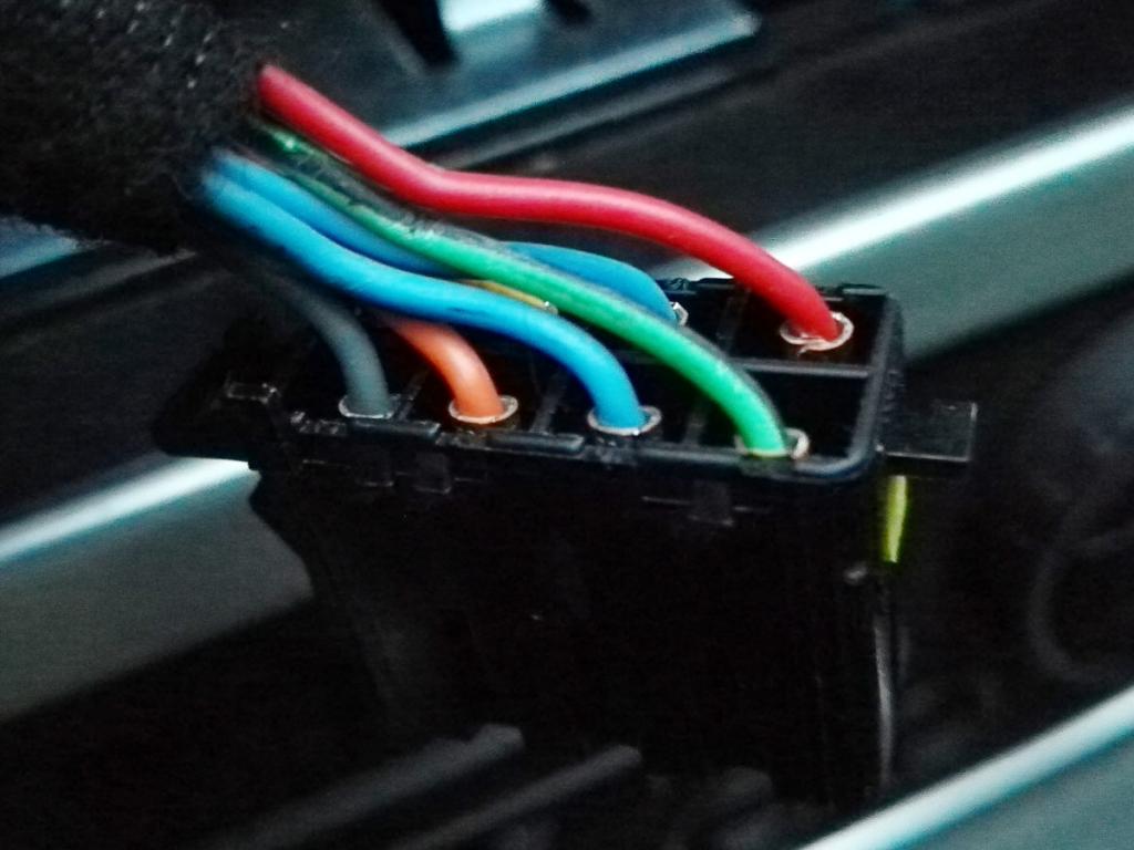

    Witam w mojej alfie ktoś podłączył przejściówkę do radia chińskiego na stałe i usunął kostkę iso a ja bym chciał powrócić do oryginału tylko nie wiem jakie kolory do których pinów w nowej kostce? Chcę żeby można było podłączyć każde radio i czy tył czy przód wszystko się zgadzało tak jak być powinno...Pomoże ktoś? Kostkę iso zasilającą mam.

    Ja chcę do chinola założyć gniazdo a do auta wejście.Bo mam też fajnego Pioneera 2din...Czy ten głośnik środkowy na desce ma dodatkowo dwa kable? czy jest podpięty pod którąś strone?
    10,624
    elearn sciagnij i poogladaj schematy, sa oznaczenia kolorów kabli symbolami literowymi

    Proszę.
Nazwa:	IMG_20161028_172624.jpg
Rozmiar:	71.6 KB
ID:	214075Kliknij obrazek, aby uzyskać większą wersję

    Dzięki wielkie o to mi chodziło,piwo się należy Tobie

    Ehh dzisiaj po podłączeniu głośników jest ok ale kostka zasilająca ma po przemieniane piny...:/ I nie wiem gdzie powinny się znajdować dwa cienkie przewody...Czy ma ktoś zdjęcie tej kostki w oryginale z widocznymi barwami kabli???
