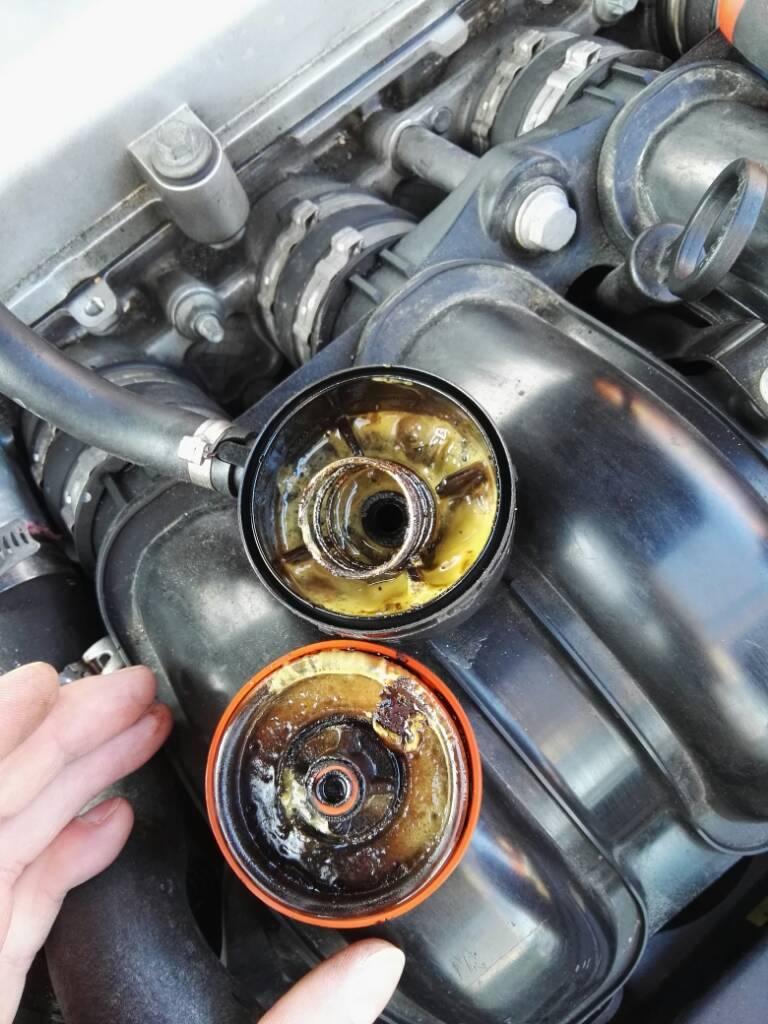

    Witam odświeże temat... Mam problem z Alfa Brera 2.2 JTS.
    Mianowicie puszcza dymek po odpaleniu przy temperaturze 10 stopni, ubywa płynu czasem trochę się cofa ale to chyba normalne. Co jakiś czas i tak dolewam. Po zdjęciu kapsla z odmy ujrzałem taki widok:

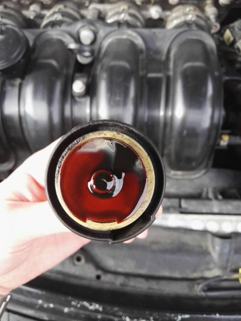

    A tak wyglądał Korek od oleju jakiś miesiąc temu:
    Podejrzewam że uszczelka, coś oprócz tego?

    To "masło" spowodowane jest rzadkimi wymianami oleju/kiepskim olejem.
    Filterek moim zdaniem się nie nadaje, bo brudzi.
    Zastosowałem OCT: http://www.forum.alfaholicy.org/nasz...ml#post1853480
    Obecnie mam inne przewody oraz OCT zamontowany niżej. Działa toto elegancko, rurka doprowadzająca pary do zaworu odmy jest krystalicznie czysta, a sam OCT po 3000 km był pełny.

    Ok zainstaluje to ale i tak czeka mnie rozbierać silnika mam tylko nadzieję że to Uszczelka a nie głowica...

    Jak już zdejmiesz głowicę to wyczyść dokładnie zawory ssące.
