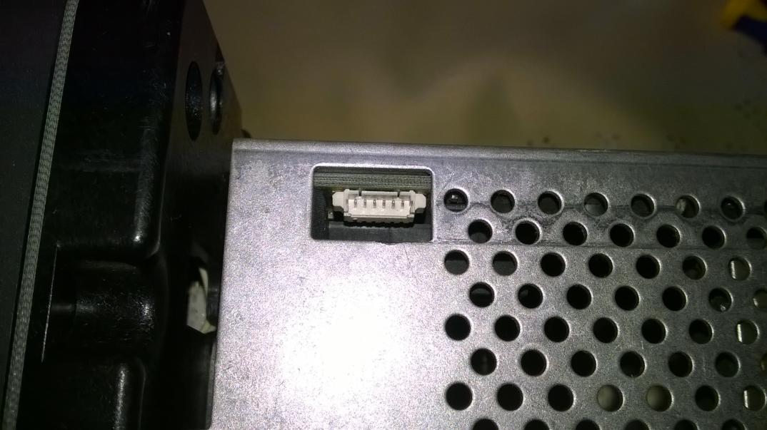

    Witam też jestem nowy i mam takie pytanie odnośnie audio w mojej 159 .Posiada ona audio z nagi a pytanie jest następujące, po wyjęciu go z kasety znalazłem z boku jakiejś wtyczkę ,czy ktoś wie do czego ono służy.Pozdrawiam

    Sory za te nagi miało być navi a do czego służy radio to wiem,chodzi o to coś na zdięciuKliknij obrazek, aby uzyskać większą wersję
