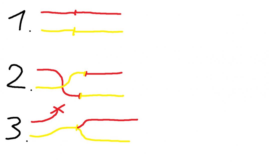

    W ogóle jak powinno być podłączone radio w AR 159, bo według instrukcji są 3 rodzaje podłączeń:
    1. czerwony przewód z czerwonym / żółty z żółtym.
    2. czerwony przewód z żółtym / żółty z czerwonym (na krzyż)
    3. żółty przewód kostki iso z czerwonym i żółtym od strony radia.
    U mnie jest ta 1 opcja i zastanawia mnie, bo kiedyś miałem problem z radiem SONY CDX-GT23. Tam także było podłączone radio pierwszym sposobem, ale po wyłączeniu auta i uruchomieniu ponownym resetowało się wszystko, godzina, stacje radiowe, ustawienia audio. Dopiero zamiana przewodów na drugą opcję podłączenia (na krzyż) sprawiło że radio wszystko zapamiętywało.
    Pomyślałem przez chwilę, że może tu jest problem, ale przecież moja stacja w aktualnym podłączeniu (opcja 1) nie zapomina wszystkich ustawień, wszystkie zapisane stacje radiowe pozostają, wszystkie ustawienia audio, zapamiętuje w USB jaką piosenkę słuchałem ostatnio i w którym momencie przerwałem, tylko gubi czasami ustawienia sterowania z kierownicy i książkę telefoniczną, oraz przypisane do skrótów kontakty.
    Co o tym myślicie ? Jakieś sugestie ?
Nazwa:	połączenia.jpg
Rozmiar:	25.4 KB

    Ja bym spróbował podłączyć od radia żółty i czerwony złączyć razem czyli pod stały + wtedy masz pamięć i zasilanie razem.Ale jeśli radio się nie da całkowicie wyłączyć tak jak np mój Pionner to trzeba pociągnąć plus po stacyjce i wtedy dajemy stały plus czerwony do żółtego od radia a plus po stacyjce do czerwonego w radiu i wtedy jest pamięć na stałe a radio można włączyć tylko wtedy gdy kluczyk jest w stacyjce W 159 nie ma plusa po stacyjce jest tylko stały i pewnie radio działa ale nie ma napięcia na pamięć czyli złącz kabel żółty od radia do czerwonego i powinna być pamięć
