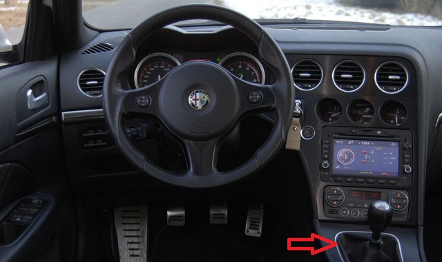

    Witam wszystkich serdecznie Mam pytanko odnośnie plastikowej srebrnej ramki wokół mieszka zmiany biegów w Alfie 159. Czy jest możliwość jej dokupienia?(nr części), ponieważ moja popękała w paru miejscach i niefajnie to wygląda:/ Może ktoś z klubowiczów ewentualnie ma takową na zbyciu? to byłbym zainteresowany pozdrawiam
    Dokładnie o chodzi o tą część zaznaczoną strzałką poniżej:

    Większość 159tek ma pęknięta ta ramkę, a wg spare partsa ta cześć nie występuje osobno.

    A jak znajdzisz używkę nie popękaną to będziesz sporym szczęściarzem Jak zmieniałem u siebie mieszek na nowy to oduściłem sobie tą ramkę. Bez ramki też jest dobrze.

    Podobnie w mojej czarnej 159, też po wymianie mieszka nie montowałem ponownie tej ramki i jest całkiem OK.
    Ze znalezieniem używki będzie problem, bo wersja EU różni się od wersji UK.

    Zgodnie z waszymi sugestiami, też wywaliłem tą ramkę, wymieniając przy okazji mieszek, który mnie bardzo zdziwił, bo jest ze skóry pochodzącej od sztucznej krowy. Dlatego widać zaczął pękać w zagięciach. Dziekuję za pomoc i pozdrawiam

    Da się ściągnąć mieszek bez demontażu tego panelu?

    Niestety nie. Trzeba wyciągnąć cały panel,pociągając go do góry z wyczuciem. Jest na czterech metalowych spinkach. Mieszek jest unieruchomiony za pomocą plastikowej ramki, która jest na plastikowych zatrzaskach. Swoją drogą są tak badziewne, że połowa z nich połamała się przy demontażu mieszka. Ogarnąłem to jednak po montażu nowego mieszka za pomocą małego wiertełka i śrubki, trzyma się lepiej jak na tych zatrzaskach
    A tak na marginesie, jeśli szukasz tanich dobrych mieszków ze skóry, polecam tą aukcję http://allegro.pl/alfa-romeo-159-mie...800926510.html, Gość robi mieszki ze skóry, które wyglądają jak fabryczne (metalowa spinka, rzep). Na tej aukcji jest komplet na biegi i ręczny. Poza tym można wybrać kolor nici, skóry, lub alcantary z której mają być mieszki. Pozdrawiam
