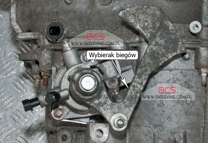

    Hej,
    borykam się z ciężko chodzącymi biegami w swojej 159. Nic nie wyje, nie zgrzyta - jednak biegi (szczególnie 1 i 2) wchodzą z mega oporem, ogólnie bardzo ciężko chodzi gałka zmiany biegów - od środka wszystko nasmarowane - sam mechanizm we wnętrzu auta wydaje się być ok, nie zatarty. Wymieniłem linki na inne, które w drugim samochodzie chodziły bez problemu i problem nieznacznie tylko się zmniejszył. Regulacja nie przyniosła efektu.
    Zamierzam teraz zdemontować wybierak, zbadać go i przesmarować, bo wydaje mi się, że tutaj leży przyczyna.
    Czy w M32 demontaż wybieraka można wykonać na zamontowanej skrzyni poprzez odpięcie linek przy wybieraku i odkręcenie tych 2 torxów znajdujących się na nim po przekątnych, czy może trzeba jednak rozkręcać całą skrzynię? Kliknij obrazek, aby uzyskać większą wersję

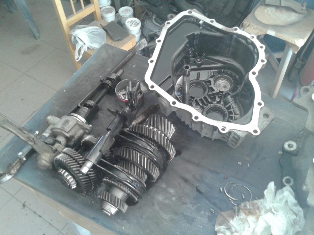

    Demontaz wybieraka polega na ustwieniu wybieraka w takiej pozycji żeby można było w boczny otwór włozyć kołek zabezpieczający. Odkręcasz śruby i wyciągasz wybierak. Nie trzeba rozbierac skrzyni . Demontaż skrzyni zaczyna sie od wyjecia wybieraka .Kliknij obrazek, aby uzyskać większą wersję

    Kołek zabezpieczający czyli np. imbus 4 taki jak przy regulacji?
