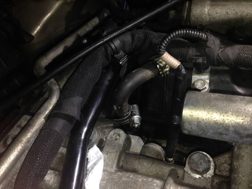

Panowie,
Powiedzcie proszę, czy plastikowy króciec( w który wchodzi wężyk) obok 1wszej świecy żarowej jest wymienny? Jeśli tak to w jaki sposób? Jest pęknięty i rosi płynem...a dojście do niego by skleić na aucie bardzo trudne...

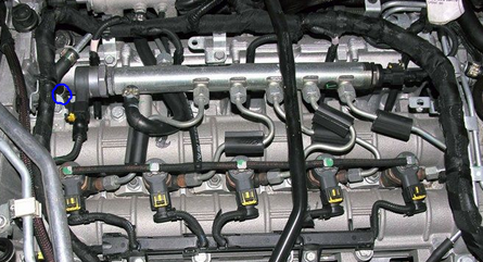

Domyślam się tylko, że chodzi i połączenie powrotu z kolektora - taki wystający miedziany króciec? Bo plastikowych tam nie ma.
46823852
Tak, chodzi o powrót do zbiornika płynu chłodniczego, ale króciec jest plastikowy,z osadzoną mosieżną końcówką (u mnie ona wypada)....i ni cholery nie wiem , czy i jak mogę go wyjąć do naprawy.

Słabo widać, ale w ten króciec wchodzi przewód z cybantem.
Wysłane z Nokii 3310

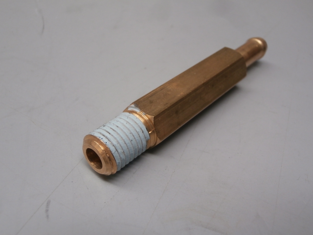

Ale to co pokazujesz to jest to co ja dałem. Jest to wkręcany mosiężny element w kolektor. To nie jest od zbiorniczka wyrównawczego.
Wiem co mam, [emoji6]
U mnie to plastikowy element o postawie prostokąta.Nie wygląda na wykręcany.Od niego przewód gumowy przechodzi w rurkę metalową i znów gumowy trafiający do zbiornika z paraflu u góry.Gdyby był taki jak u Ciebie byłoby łatwiej.

a to już wiem, z tym elementem jest problem. W ASO jest on z nr takim co ten miedziany jest plastikowy i wkłada się go między kolektor a głowicę.
Jak mogę go wyjąć celem naprawy.?

Tylko demontaż kolektora.
Wysłane z mojego SM-A500FU
Ok...czyli kleję bo nieszczelność jest znikoma.Epoxydem
Dziękuję Ci za info
