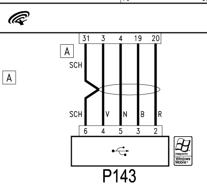

    Potrzebuję rozpiskę oryginalnego złącza USB umieszczonego w schowku. Który pin jest od czego oraz kolor kabla. Z tego co wiem kostka ma 5 pinów. pzdr i dzięki za pomoc

    SCH - ekran (masa)
    V - zielony
    N - czarny
    B - biały
    R - czerwony

    a mógłbyś jeszcze napisać, które kable są od transmisji a które to plus i minus?

    Kolory trzymają standard USB: https://pl.wikipedia.org/wiki/USB

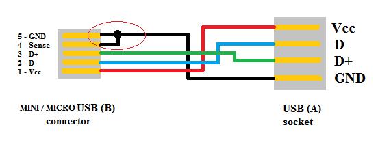

    Jakiś dziwny ten standard usb
    Jakoś z taką wtyczką sie jeszcze nie spotkalem u mnie zawsze czy w aucie czy kompie wyglada to tak:
    Chyba że to jakaś kostka jest ...
    Wysłane z mojego G620S-L01 przy użyciu Tapatalka
    Ostatnio edytowane przez Didi1102 ; 22-12-2016 o 09:25

    Powoli. Napisałem, że kolory trzymają standard USB - i tak faktycznie jest, co potwierdza artykuł z Wikipedii (choć nie jest ona żadną wyrocznią, ale jak na nasze potrzeby, całkiem przyzwoitym źródłem). Na wklejonym przez Ciebie rysunku zamiast niebieskiego powinien być biały (ale rozumiem, że tak narysowano tylko ze względu na odróżnienie od tła, które jest na nim białe) - poza tym wszystko się zgadza.
    Fragment schematu wklejony przeze mnie wcześniej przedstawia rozpiskę pinów kostki przyłączeniowej gniazdka w schowku, bo o to dokładnie prosił autor wątku. Rozpiska tej kostki nie ma nic wspólnego ze standardem, ale też nikt nic takiego nie twierdził. Samo gniazdko w schowku to oczywiście standardowe USB typu A.
