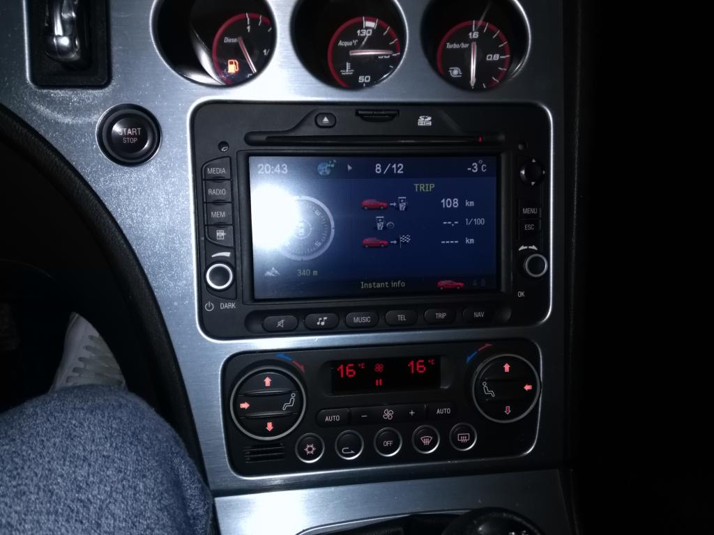

    Witam wszystkich
    Posiadam radio z nawigacją i blue&me, do tej pory używałem wyjścia usb a przydałoby się aux, czy jest możliwy montaż w tym radyjku? Dodam tylko że jestem typowym laikiem w tych sprawach i liczę na Waszą pomoc.

    maly offtop: co to za radio?
    12 2016
    Alfa Romeo 159 2.0 JTDM
    2
    Cytat Napisał wrobel87 Zobacz post
    Sam nie wiem, nie znam się na tym, jestem posiadaczem alfy od niedawna

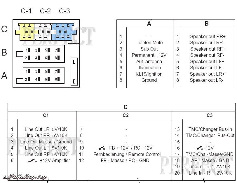

    Cytat Napisał Pływak Zobacz post
    Poliftowa nawigacja.
    tzw. Radio NAV. Z tego co wiem, to za Aux jest odpowiedzialna żółta kostka w złączu ISOKliknij obrazek, aby uzyskać większą wersję
Nazwa:	MINIISOIN_2.jpeg
Rozmiar:	84.6 KB
ID:	220223 . Na allegro są gotowe kostki z aux np. tu:http://allegro.pl/zlacze-aux-in-alfa...652149699.html pzdr

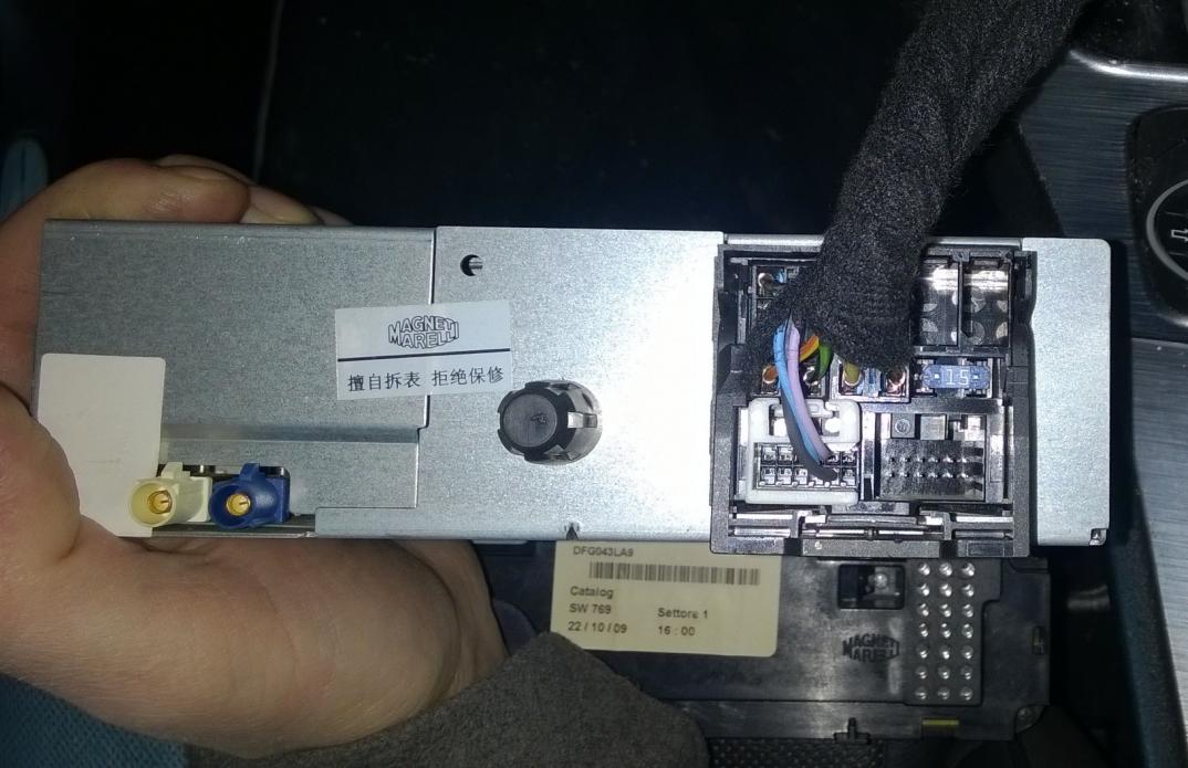

    W nawigacji po FL są całkiem inne kostki. Szukam schematu bo też chciałem aux podpiąć ale sieć milczy. Eper też nieprzydatny do tej wersji.

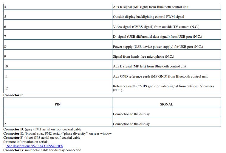

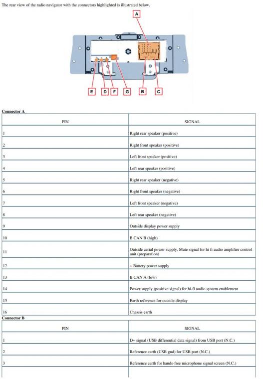

    Odgrzeję temat, bo niestety nigdzie nie znalazłem (mimo kilkugodzinnego przeszukiwania forum i internetu) żadnych nowych informacji...
    Schemat do radia takiego typu (wprawdzie z Giulietty, ale złącza jakby się zgadzają):
Nazwa:	r1.jpg
Rozmiar:	50.6 KB
Nazwa:	r2.JPG
Rozmiar:	72.7 KB
    Czy ktoś mógłby coś podpowiedzieć czy jest szansa na AUX w tym radiu?
