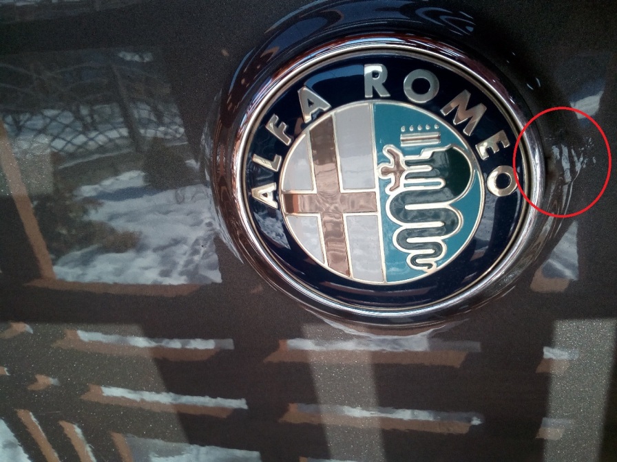

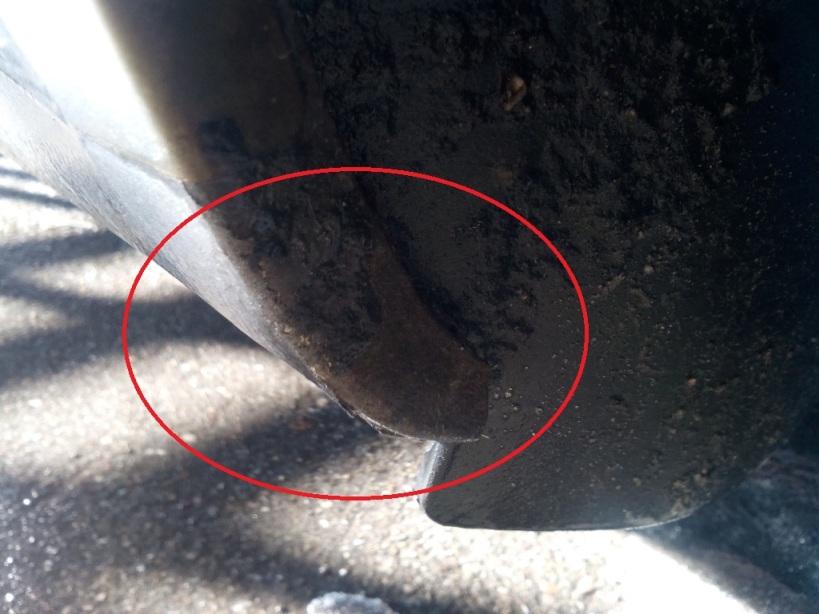

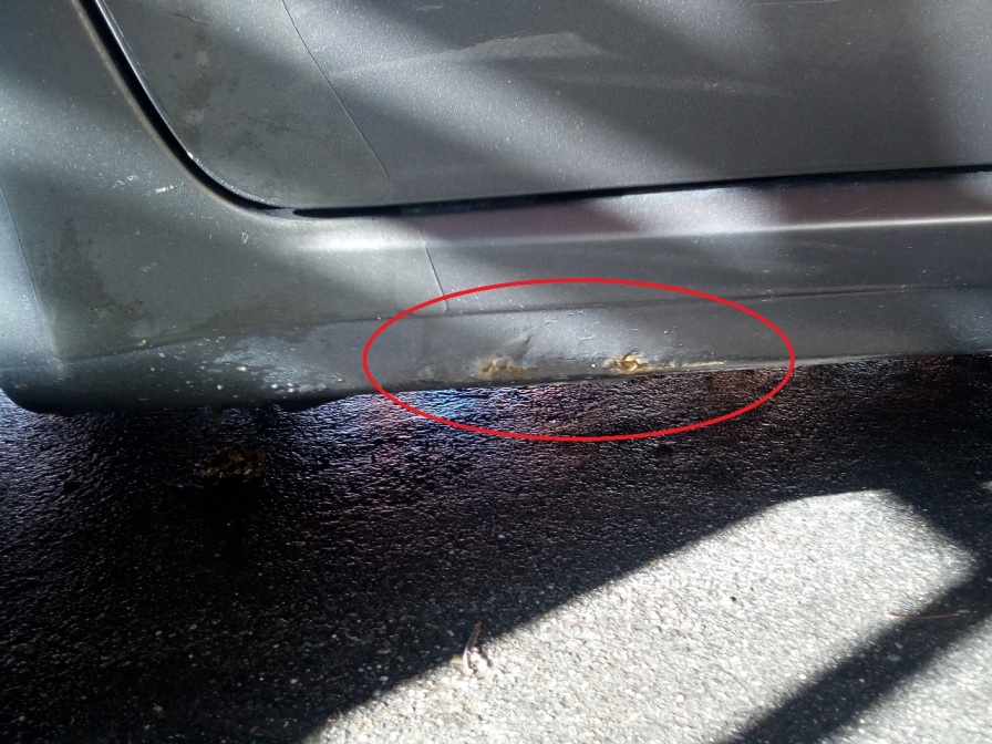

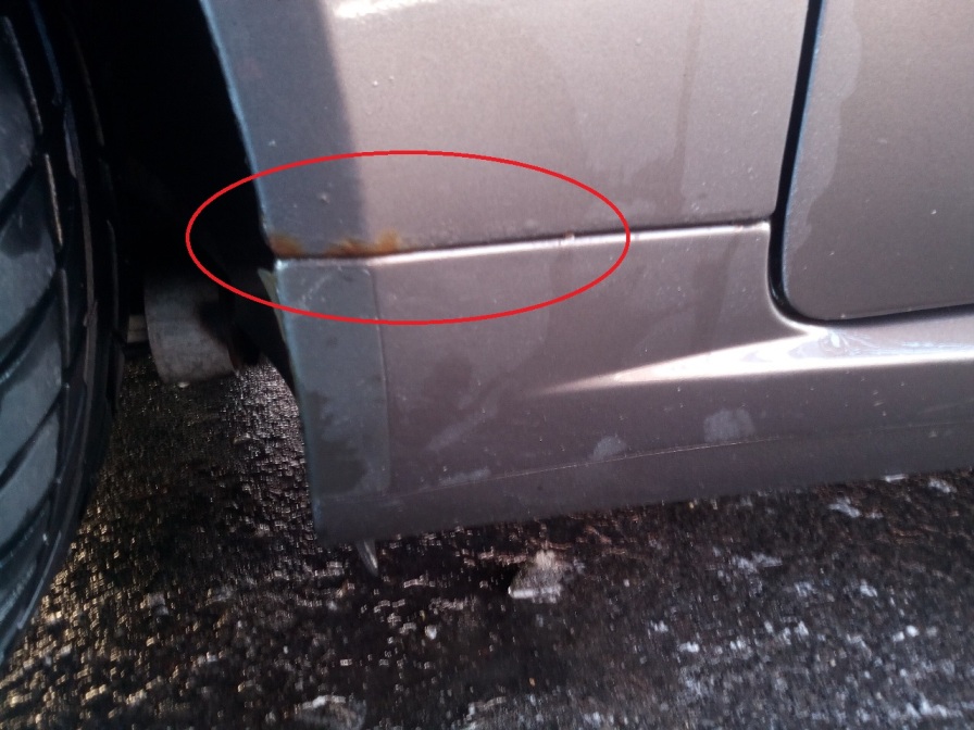

    Witam wszystkich Alfistów
    Takie pytanko do Was, mam problem z ogniskami rdzy w Alfie w 4 miejscach. Możecie mi powiedzieć ile PLN'ów blacharz/lakiernik może żądać za usunięcie/naprawdę tego ? (Zdjecia w załącznikach) Moze on to jakos pomalowac miejscowo a nie cały element ?
    Pytam zeby mi z jakas kosmiczna cena nie wyjechał bo nie znam sie na tym kompletnie.

    Na takich pierdułkach schodzi bardzo długo, więc jeśli ma być dobrze zrobione to będzie drogo.

    Próg z tyłu do wymiany, tam już nic nie uratujesz. Sprawdź czy maska i tylna klapa nie puchnie od środka na rancie.

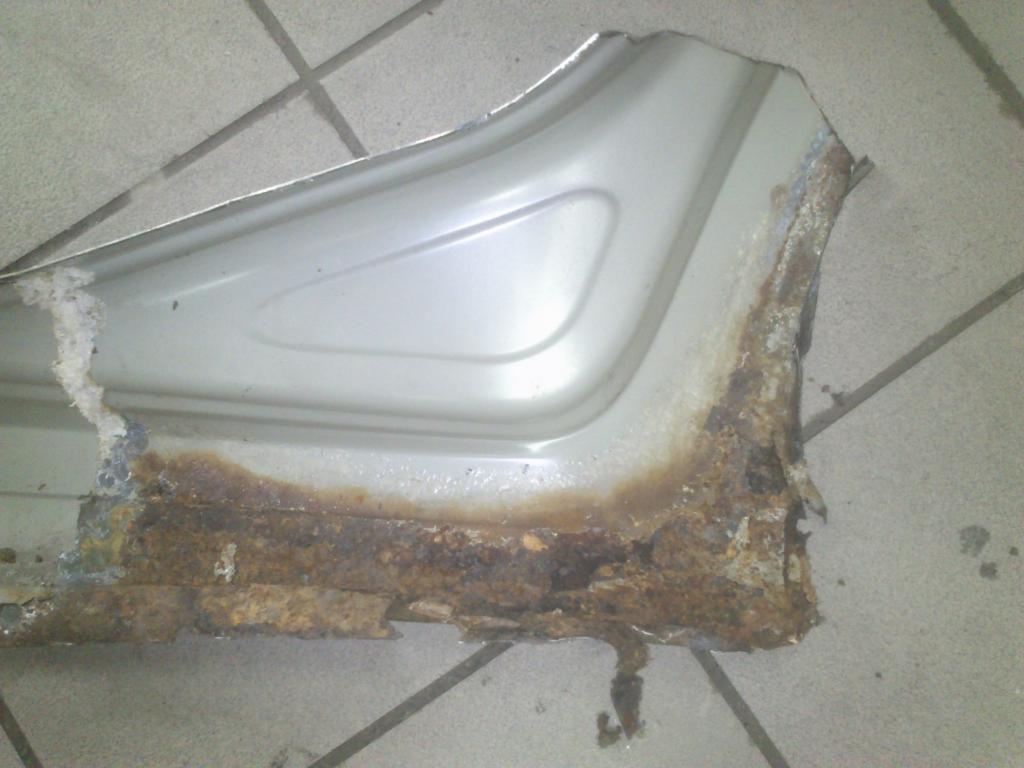

    PS. Załączałem już kiedyś, załączam ponownie to co znalazłem u znajomego blacharza po robocie progu w jakiejś 159. Podobno winne było źle naprawione zagięte i szpachlowane nadkole/błotnik. Sam próg wcześniej nie malowany. Sprawa dość stara, więc nie pamiętam szczegółów.
