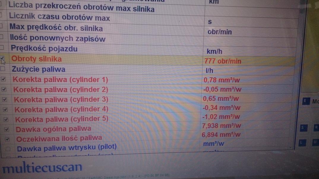

    Więc tak, dzisiaj sobota i miałem trochę czasu żeby pogrzebać.
    Przelewy zmierzone, czas pomiaru 5min, temperatura silnika 50C:
    cyl.1 - 50ml
    cyl.2 - 48ml
    cyl.3 - 39ml
    cyl.4 - 50ml
    cyl.5 - 70ml
    Korekty na zimnym:
Nazwa:	DSC_0588.jpg
Rozmiar:	90.8 KB
    Korekty na ciepłym (90C):
Nazwa:	DSC_0591.jpg
Rozmiar:	89.8 KB
    Korekty na postoju.
    Kompresji jeszcze nie sprawdzałem. Problem (znaczy nie problem ) teraz jest taki że jest "ciepło" i auto odpala bez problemu.

    Ja bym szukał właśnie tutaj problemu z odpalaniem, korekty pokazują że coś jest na rzeczy. Zrób jeszcze korekty na rozgrzanym aucie pod obciążeniem podczas jazdy. Kompresja również może wpływać na korekty jak i nieszczelność np na koletorze
