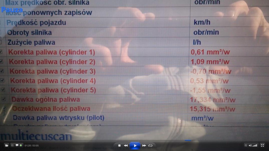

    Dziwne zachowanie. Telepie silnikiem niemiłosiernie!!! To wskazywałoby na nierównomierne dawkowanie paliwa. Ale coś nie tak z tymi obrotami poniżej 500??? Od razu powinno być na 750. To tak jakby wtryski nie równo dawkowały, a ile wynoszą korekty??? Sprawdzałeś???
    Coś też długo świece grzeją sie jak na nowe to za długo. Może akumulator słabo kręci?? Spróbowałeś podmienić lub wymienić???

    W trakcie i po odpaleniu chmura czarno szarego dymu, śmierdzi ON, przed chwilą odpalałem stała od wczoraj, na zewnątrz -2C i to samo

    Też mi się wydawało że jakoś krótko te świece grzeje, próbowałem bez świateł i innych obciążeń, ogólnie jak było -15 to podpinałem konkretny rozruch pod aku bo inaczej nie było szans, więc problem akumulatora raczej eliminuję. Silnik pracuje normalnie, tuż po odpaleniu mogę go od razu zgasić i zaraz odpalić i odpala od strzała. Rozrząd hmmm w listopadzie pękła mi głowica i była wymieniana, robił to gość który ma o tym pojęcie więc chyba to wykluczam.
    Chyba muszę te świece jeszcze raz wyjąć i sprawdzić na górze.
