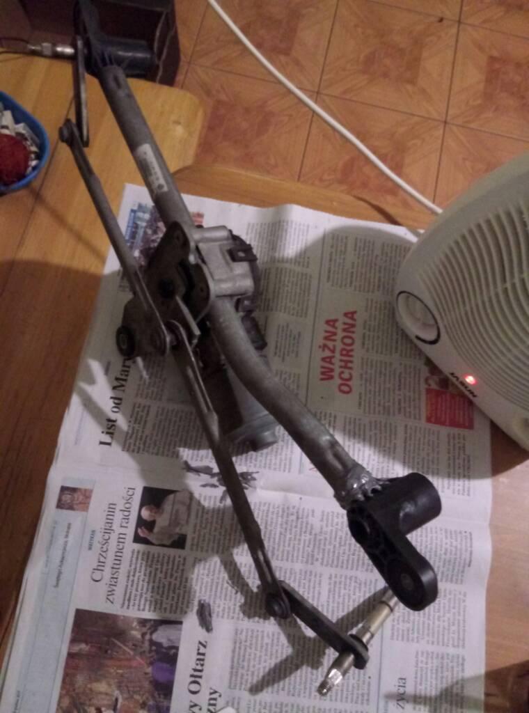

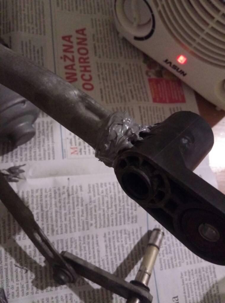

Witam, ja mialem problem bo mi też pękł plastik przy mechaniźmie i wycieraczka nie przylegala, ale musialem to naprawić od razu ze względu na pogodę, śnieg oraz deszcz, wiec źle to wygląda ale nie widzę tego i jest ok.

Oczywiście przed samymi świętami awaria... Zakleiłem to poxipol'em i na razie jest ok. Ciekawe jak długo wytrzyma [emoji16]

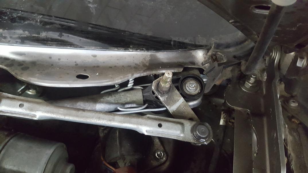

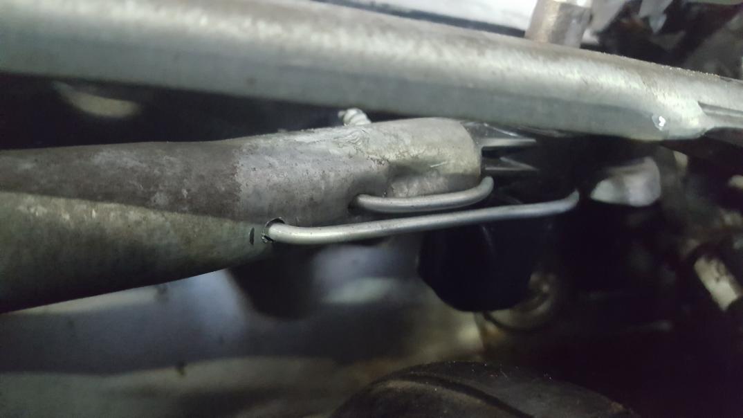

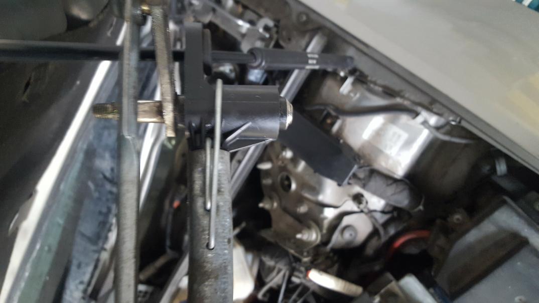

Ja u siebie też naprawiłem mechanizm na patencie bo zepsuło się w sobotę wieczór a w niedziele miałem wyjazd w daleką trasę. Trzyma się do dziś czyli 3-ci miesiąc.

Ten plastik co peka przy metalowej rurce ma maly otwor w srodku. Wsadzilem tam dluga (ok 8cm) srube ale z ucietym lebkiem - gwint 6mm.
Zalalem wszystko klejem dwuskladnikowym DonBraven (metal w plynie). Trzyma to juz ponad rok i nic nie wskazuje aby mialo sie rozpasc.
Demontaz bardzo prosty - max 30minut.
Montaz na drugi dzien jak klej dobrze wyschnie.
