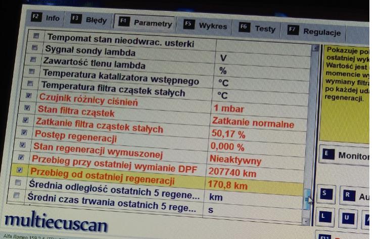

Screeny z MES.
Na pierwszym screenie, podczas rozgrzewania DPF, widać napis "stan > zatkane normalnie", a później, po tym jak wyskoczył błąd P1206, "stan > do regeneracji".
W momencie wywalenia błędu, parametry były:
_______________________________________________
ODCZYT PARAMETRÓW:
Temperatura katalizatora wstępnego: 588,36 °C
Temperatura filtra cząstek stałych: 530,66 °C
Czujnik różnicy ciśnień: 638 mBar
Stan filtra cząstek: Zatkanie normalne
Zatkanie filtra cząstek stałych: 63,71 %
Postęp regeneracji: 0,000 %
Dystans od ostatniej regeneracji: 269,6 km

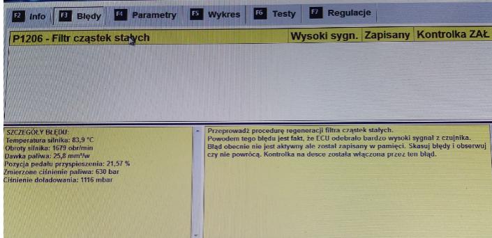

Kupiłem auto pół roku temu, 159 2.4 Q4 końcówka 2008, 210 km. Stan licznika gdy kupowałem był około 209 000km. Od tamtego czasu przejechało u mnie niecałe 2 tysiące km. Nie miałem z nim żadnego problemu.
Pewnego dnia jadąc powoli, wyskoczył Check engine - DPF, sprawa była by jasna (DPF do regeneracji) ale zastanawia mnie zapis komputera.
W błędach jest napisane, że "odebrano wysoki stan z czujnika" co spowodowało wyświetlenie kontrolki, ale gdy wejdę w parametry widzę "Zatkanie normalne".
Błąd szybko wraca po wykasowaniu go z komputera.
Jest to problem z którymś czujnikiem czy może faktycznie DPF do regeneracji?
Dziękuje i Pozdrawiam

cześć
zaczął bym od przejrzenia wiązki która idzie do sond od DPF. Być może jakaś uległa przetarciu. Ciekawy jest wpis o wymianie DPF, czy na pewno on jest w pojeździe.
Bo może został on usunięty a nie został wylogowany z komputera?
Przejrzę auto od spodu na podnośniku, mam nadzieję, że uda mi się to zrobić w ciągu tego tygodnia.
Też zastanawiałem się czy jest on tam na pewno ale prawie 2k kilometrów zrobiłem bez problemu, nagle zaczęło wyrzucać ten błąd.
Oczywiście zaraz przed zgłoszeniem błędu na wyświetlaczu i po wyświetleniu kontrolki auto przechodzi w tryb awaryjny, odcina moc, turbina pompuje tylko do połowy.
Ale po wyłączeniu włączeniu silnika tryb awaryjny zostaje zdjęty i jest tylko kontrolka

Problem prawdopodobnie rozwiązany.
Winowajcom okazało się nieszczelne połączenie tłumika szmerów, przez co przepływomierz łapał dziwne parametry.
Zrobiłem około 200km błąd jeszcze nie powrócił, wcześniej wywalało go po 40.
