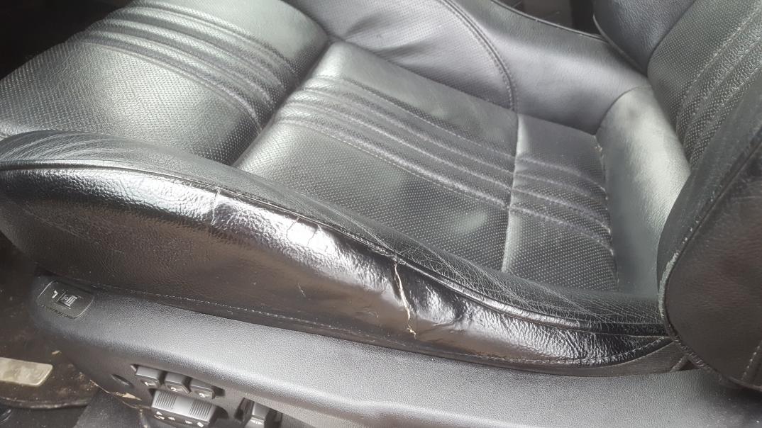

Cześć, próbowałem szukać rozwiązania na forum, lecz nic nie znalazłem.
Oglądałem kiedyś czerwoną 159 TI - miała pękniętą skórę, moja obecna miała boczek robiony, ale po zimie znowu pękła...
Znacie jakiś dobry sposób na pozbycie się tego problemu? Zastąpienie skóry sztucznej na naturalną pomoże? Może znacie jakiegoś dobrego tapicera w woj. łódzkim?
@Oczywiście nie fotel pęka tylko skóra, mała pomyłka w tytule, przepraszam. :rolleyes:
Dajczu, jedyny sposób, to wymiana tego elementu na naturalną skórę. Dobry tapicer spokojnie sobie z tym poradzi, koszt około 150zł. Jeśli będzie chciał więcej, tzn, że jest drogi. Wiem co mówię, bo robiłem podobną operację.

alces1, ok dzięki, popytam i może znajdę nawet w Piotrkowie jakiegoś tapicera, który by się tego podjął.
U mnie przebieg wynosi obecnie 193000 i wszystko wskazuje na to że jest realny. Będzie cieplej to podaruje fotelom jakiś detailing. :D
A pytanie po jakich przebiegach aż tak fotel jest zniszczony? I fakt czy przebiegi miejskie czy autostradowe. Ale chciał bym wiedzieć na ile odporne są fotele.
Moje fotele miały przebieg około 130.000, a uszkodzenie było mechaniczne, a nie z powodu eksploatacji, oznak zużycia nie było żadnych.

Podpowiesz mi gdzie robiłeś fotele ? Wrzuć jeśli możesz jakieś foto jak to wygląda po naprawie ?
U mnie przy 312 tys fotele tak wyglądają jak u Ciebie Dajczu
Nie mam zdjęć, auta też już nie mam.
Tapicer mieści się tuż przed Kobylem, jadąc od strony Gnojnika po prawej stronie przy samej drodze.

Skoro ten fragment był już wymieniany to proponuję zrobić to jeszcze raz, ale zamiast skóry wykorzystać alcantarę lub inny podobny materiał - taki sam jakim fotel jest wyłożony od strony panelu centralnego. O ile pamiętam to jest tam fragment nieskórzanego materiału, który ma być odporny na przesuwanie fotela.
Ewentualnie zastąpić ten fragment skórą naturalną, która powinna być bardziej odporna. Jednak nie ma się co oszukiwać - każdy fotel z nieco większym trzymaniem bocznym narażony jest na uszkodzenia/przetarcia:( Jeżeli jest skórzany to w przypadku systematycznego "łamania" go (np. przy wsiadaniu/wysiadaniu) w jednym miejscu to w końcu dojdzie do pęknięcia skóry.
Ja w swojej TI mam 210 tyś km i nic czysto jedynie w górnej części fotela mam pęknięcia na lewym boczku na wysokości 20 cm od siedziska.

U siebie mam dokładnie to samo w tym samym miejscu. Cała reszta w stanie idealnym tylko ten lewy bok siedziska od fotela kierowcy :/
Oglądałem kilka 9 z tapicerką ti zanim kupiłem swoją i pęknięcie w tym miejscu było we wszystkich. W sumie nic dziwnego bo skóra jest sztuczna, bardzo cienka i trzyma się na czymś a la włóknina.
Jak zrobi się ciepło mam zamiar podkleić, wypełnić sztuczną skórą i nanieść kolor.
Dajczu daj znać jaki lakier był używany do naprawy ze zdjęcia z pierwszego postu - półmat czy błyszczący? Powiem szczerze, że średnio to wygląda - strasznie się błyszczy w porównaniu do reszty tapicerki.
No i pochwal się efektem jak odbierzesz od tapicera, bo jak wyjdzie fajnie i w miarę tanio to może nie ma sensu się bawić jak efekt niepewny.
