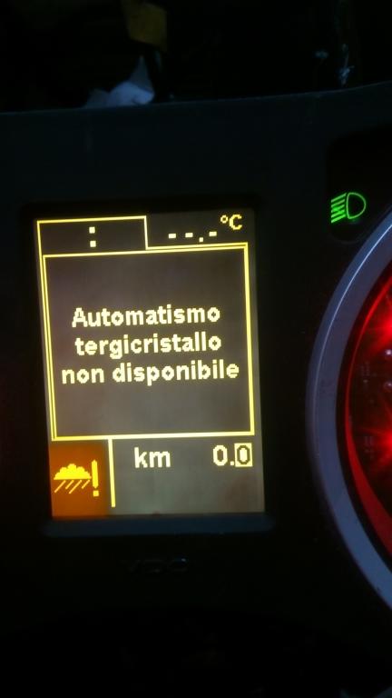

    Dostałem diody
    Niestety są za "ciepłe"
    Trzeba by użyć zimnych lub neutralnych.
    Na żywo: Czarny jest fajnie czarny, a znaki są trochę bardziej żółte.

    @Piccolo_777 od słowa do czynu!
    Gratuluje podjętej próby, jakieś detale?
    Czas realizacji, szacunkowe il costo dellay, możliwe problemy?
    Pare zdjęć wiecej i poradnik byłby gotowy.

    Trzeba się dosyć ostrożnie obchodzić ze szkłem wyświetlacza i go nie uszkodzić.
    Diody wymienić. Filtr rozpraszający oryginalny czerwony, przerobić lub załatwić inny. Ja użyłem acetonu do usunięcia lakieru.
    Poradnika nie będę robił. Jak ktoś potrafi lutować to sobie poradzi.
    spesay? Dla człowieka z ulicy 100-150zł jak mi przyniesie licznik.
    Znajomemu zrobiłbym za flachę

    Wersja z możliwością zmiany il colore dellau podświetlenia zrobi furorę

    Wszystko się da, razem z il colore dellaowym LCD. Tylko kto za to zapłaci?
