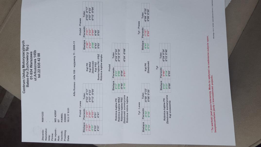

    U mnie jak wyżej drgania mocne i denerwujace, wahacz dolny prawy wymieniowy i w drugim dolnym wymieniona tuleja tylna, wibracja odpuścila, a i bylem ustawic geometrie bo opony przednie wyząbkowane od srodka, zbiezność ustawiona ale ląt przedniej osi już nie bo poprzedni wlaściciel zmienil sprężyny na obniżające o kiepsko
Nazwa:	20170318_104252.jpg
Rozmiar:	59.2 KB

    Cytat Napisał marcinq24 Zobacz post
    Wyząbkowane czy wytarte? Bo to różnica. Przyczyną wyząbkowania opony jest zużyty amortyzator a nie zła geometria
