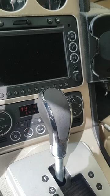

    Odkopuje stary temat.
    Czy gałka z Insigni pasuje, wiec NIE, ale idzie ją przerobić aby pasowała.
    Cześć, fajnie że udało ci się tą gałkę dopasować, możesz podać jakieś szczegóły co dokładnie trzeba było przerobić bo oryginał niestety ma zaporową cenę i będę próbował dopasować z Insigni.

    Trzeba gałkę rozebrac. Przewiercic dużym wiertłem, wyjąć klawisz a za nim tą zapatkę i ją trzeba tak jak by zaokrąglić aby dobrze wciskala ten mechanizm zwalniający.
    Ja trochę za bardzo ją podciąłem i gałkę musiałem wcisnąć poniżej zabezpieczenia.
    Będe jeszcze kombinował z montażem mieszka.
    Jak ktoś chce się bawić to proponuję kupić najtańszą i eksperymentować.
    Ja za bardzo zapadkę podciąłem wiec z tym trzeba uważać.
