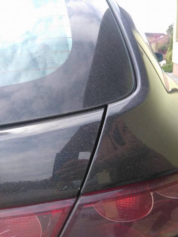

    Myślałem nad poduszkami i ogólnie zawieszeniem, ale chyba gdyby to byly poduszki to dzwięk byłby czestszy, a nie tylko przy jakiś pochyłych zjazdach. Jak bedzie jasno to sprawdze to. Obawiam się własnie powypadkowosci samochodu. Po 6 miesiącach od kupna klapa bagaznika (SW) obniżyła się po prawej stronie o jakies +/- 1 cm. Szukałem jakiś zdjęć alf na aukcjach i znalazlem chyba dwie, które tez mają jakoś krzywą tą klape z tył, jednak nie ma tam zadnych bolców do regulacji. A zamki w drzwiach to walą swoją droga, jednak nie ma to chyba zwiazku z tym strzelaniem. Ten dzwięk mógłbym jakby tak porownac do odginajacego sie arkuszu blachy aluminiowej. Liczyłem, że może to jakas wada 159, ale pewnie tylko ja mam ten problem. Postaram się jutro wrzucić zdjęcie tych nierównych liń między klapą, a tylnym boczkiem.

    miernik lakieru i porównywanie powłok w okolicach łączeń fabrycznych przy zgrzewach i będzie widać co jest nie tak. Komputer i sprawdzenie poduch, i czy były kasowanie błędy w poduchach i napinaczach. Czy szyby są z tego samego roku. Żeby coś trzaskało to raczej musiała by być ingerencja w karoserie. Sam kiedyś kupiłem Honde po dobrym dzwonie i to nic przyjemnego ta świadomość (się napaliłem jak szczerbaty na suchary) i gdyby to nie była honda to pewnie do dziś bym jej nie sprzedał, a wtedy to każdy chciał mieć honde vtec i każda szła. Do tego kupił ją ode mnie handlarz i sprzedał ją z zyskiem w dwa dni.

    Wróćę teraz do powypadkowości bo kurcze odkryłem taką głupote.. Mógłby mi ktoś powiedziec jakiego producenta szyby ma w swojej 159? U mnie 5 tylnych jest firmy SPLINTEX, a 3 przednie PILKINGTON. Różnią się numerami. Wrzucam też zdjęcie tych lini bagażnika. Kliknij obrazek, aby uzyskać większą wersję
