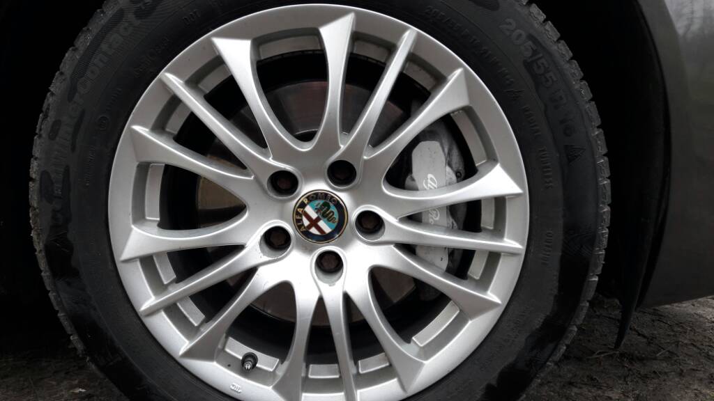

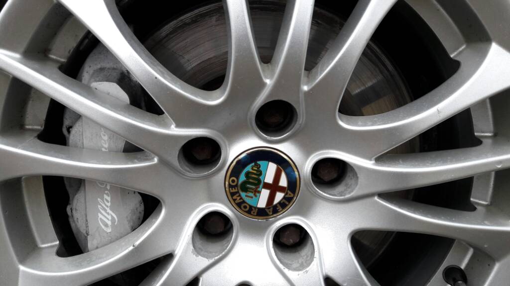

    Cytat Napisał piootr Zobacz post
    Załącznik 225629Załącznik 225630
    Tak to wygląda u mnie. Na tą chwilę innych fotek nie mam jak zrobić.
    Zwróć jeszcze uwagę na felgi (kształt ramion), bo zostały zmienione po lifcie, żeby pomieścić większe zaciski.
