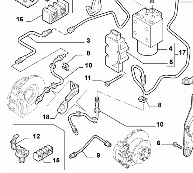

    Cytat Napisał Marek156/159sw Zobacz post
    Gniazdo jak je nazywasz jest takie samo. Instalacja składa się z następujących przewodów: przewód stały(ten przy karoserii), przewód elastyczny, przewód stały(łączy zacisk z przewodem elastycznym) . Jeżeli robisz przeróbkę możesz zrezygnować z krótkiego przewodu stałego łączącego zacisk z przewodem elastycznym lecz wymaga to końcówki przewodu elastycznego pod kątem 90 st oraz odpowiedniej długości przewód elastyczny.
    Marku a czy takie przewody będą dobre?
    Tj. czy ten elastyczny + stały (przy zacisku) mogę zastąpić jednym przewodem w oplocie?
    W którym miejscu potrzebuję mieć końcówkę 90 stopni?
    Znalazłem taki rysunek:
Nazwa:	Capture.PNG
Rozmiar:	116.2 KB
    Ostatnio edytowane przez magil ; 07-04-2017 o 06:52
  10. #30
    01 2009
    Alfy Romeo MiTo; Alfa Romeo 159sw; Alfa Romeo Gulia Super
    1,285
    9 - przewód "sztywny", 10 - elastyczny. W 9 widać 90 st. Przewód elastyczny musi być wtedy 10-12 cm dłuższy plus dwie przelotki.
