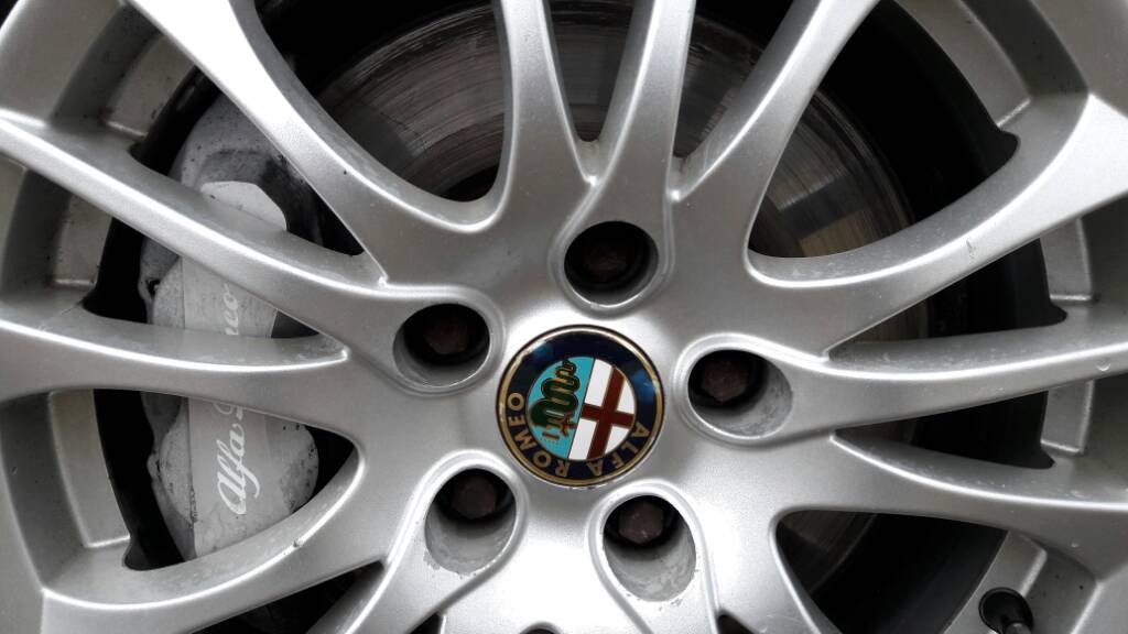

Podobno ja mam takie małe Brembo u siebie. Jak będę w garażu to spróbuję zrobić jakieś forki.

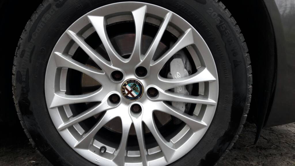

Mi by wystarczyło takie - wygląd na plus no i felga 16 wejdzie.
Tak to wygląda u mnie. Na tą chwilę innych fotek nie mam jak zrobić.
Wysłane z mojego SM-A510F przy użyciu Tapatalka
Super, dzięki wielkie!

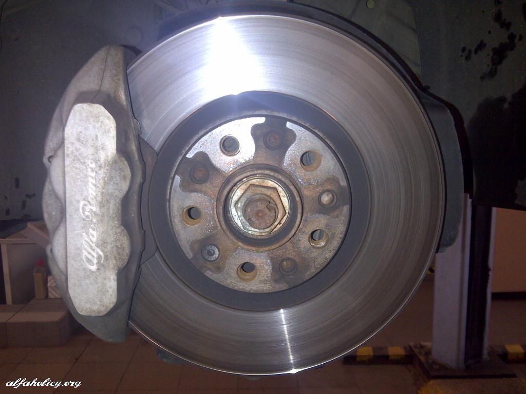

Potwierdzam - w swojej 1.9, 8V, 115 kucy z 2008 też mam małe brembo (dowiedziałem się niedawno, gdy przyszło mi walczyć z zacinającym się jednym z czterech tłoczków). Jeśli chodzi o hamowanie to bajka... działają świetnie. Jeśli chodzi o koszty to za zestaw gumek naprawczych do 4 tłoczków + jeden tłoczek zapłaciłem ponad 100 zł. Za kompletny zestaw naprawczy na jeden zacisk trzeba liczyć około 250 zł, gdzie w zwykłych można się zamknąć w kwocie 50 zł (razem z tłoczkiem)
Poniżej zdjęcie bez felgi (od kogoś od nas z forum).
Jeśli chodzi o piszczenie to niczego takiego u siebie nigdy nie zaobserwowałem. Przy hamowaniu awaryjnym słychać tylko pracę abs, a podczas zwalniania przy dojeżdżaniu do świateł pozostaje bezgłośne.
