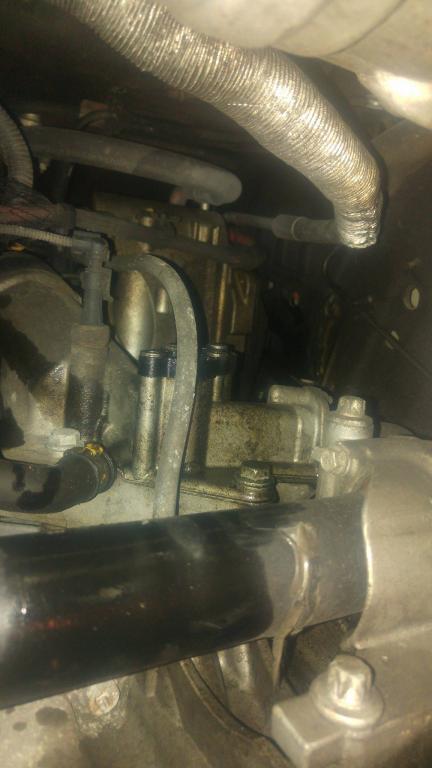

    Mam konkretny wyciek oleju spod czarnego plastikowego kapsla pompy oleju, tak jak na zdjęciach. Chyba, że to wcale nie jest pompa oleju?

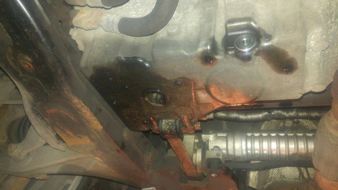

    Proszę się nie sugerować strużką na obudowie filtra, pociekło mi jak wyjmowałem wkład.

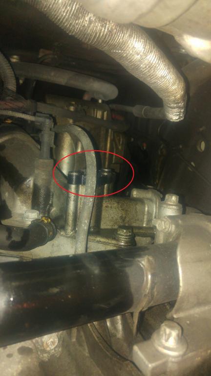

    Jak widać wyciek jest dosyć duży i wymaga szybkiej interwencji. Jest możliwość wymiany samego tego kapsa i czy to pomoże? Jeśli tak, to czy ma ktoś do sprzedania używany, bo nowy zdaje się nie występuje bez pompy. Cała pompa oleju kosztuje ponad tysiaka.
    Aktualizacja

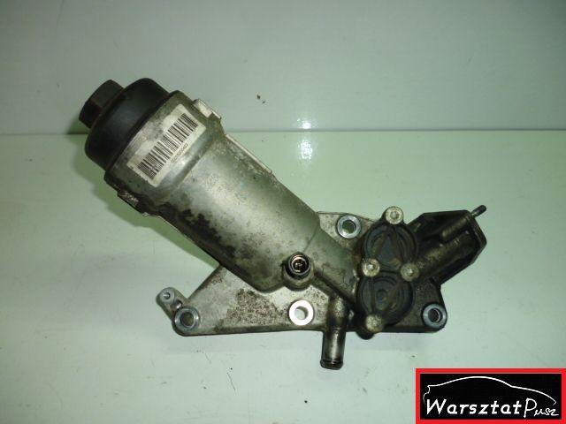

    Jest to część obudowy filtra oleju.
    Gdyby miał ktoś na zbyciu, chętnie kupię. Da się wymienić sam ten plastik, czy konieczny jest demontaż całej obudowy?

    nie wymieniaj całej obudowy! a ten czarny element to zaślepka termostatu chłodnicy oleju, odkręć ją i tam masz dwa oringi, dokup i wymień

    Jak coś to oringi 26x3
