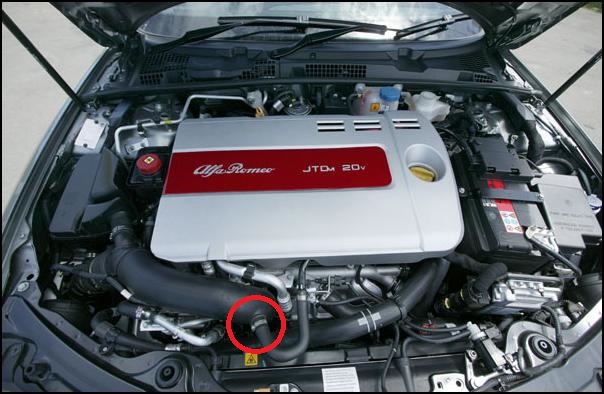

    Hola
    Zauważyłem że połączenie tych dwóch węży, zaznaczonych na zdjęciu mam lekko spocone i węże są połączone ze sobą na wcisk (dość swobodnie się ruszaja) stąd też jest tam pewnie lekka nieszczelność.
    Teraz moje pytanie czy to moze powodować że turbina lekko poświstuje? W sumie nie mam pewnosci że to el Turbo śwista możliwe że któryś z dolotów.
    Czy taki stan tych węży może powodować jakies inne problemy?

    Ło matko, odma.... Zmień na opaski zakrecane i po sprawie.
    Sprawdź ile masz aceite w dolocie. Powinna być lekka mgielka

    Tym grubym wężem jest zasysane powietrze do filtra, ten cienki to odpowietrzenie głowicy i stąd te zapocenia.Nie ma to wpływu na pracę motora i nie jest to powodem gwizdania turbiny.

    Zdejmij wąż, wywal tą obejmę, owiń trochę ten grzybek trochę izolacją i skręć normalną obejmą, nie będzie się już pocić na zewnątrz.

    A po co ta izolacja? Wyczyścić i skręcić tyle w temacie.

    U mnie wąż był na tyle luźno, że przy skręceniu obejmą dziwnie się układał. Po owinięciu taśmą przestał się falować bo zmniejszył się luz. Możliwe, że u innych sama zmiana obejmy pomoże.
