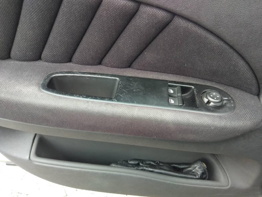

    Czy ktoś próbował juz/zna dobry sposób na renowacje tapicerowanych boczków drzwi. Mój od strony kierowcy wygląda już dość słabo, zrobił się wyblakły w miejscu gdzie trzymam rękę. Niestety te które oglądam na Alledrogo wygladaja podobnie w mniejszym lub większym stadium.

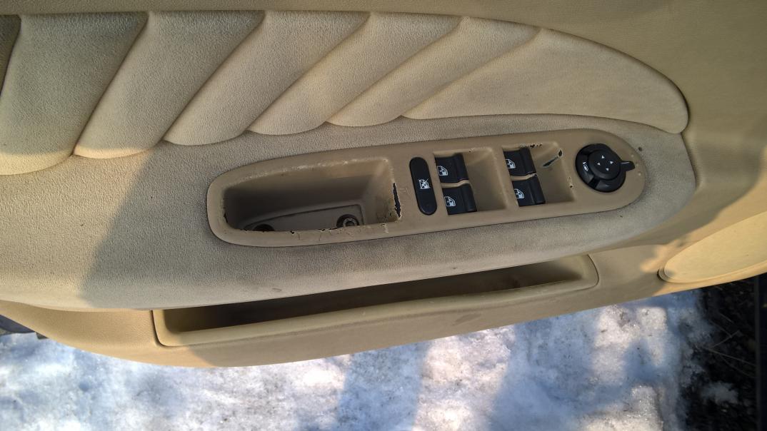

    Mój wyglądał tak jak kupowałem auto:

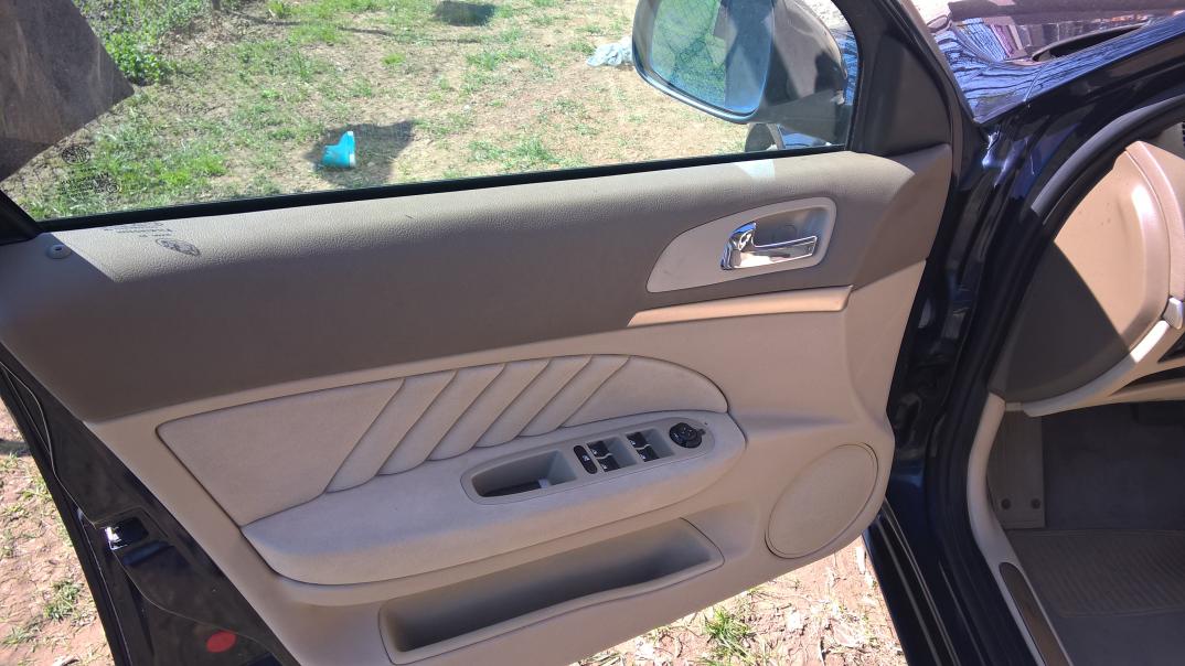

    a teraz wygląda tak:

    Wykręciłem ten plastik, zdrapałem gumę, wyczyściłem benzyną, pomalowałem lakierem do plastiku, który dorabiałem pod kolor, malowałem czteroma cieniutkimi warstwami.

    Tyle, że koledze chyba chodzi o tkaninę.
    Ja bym to odkleił, porządnie wyprał, a potem zafarbował.

    Się właśnie zastanawiam, może jest jakiś środek którego mógłbym użyć na pacjencie bezpośrednio, bez odklejania tego materiału. Gorzej jak zacznie farbowac i latem będę chodził z czarnym łokciem ;-)

    Farbowanie tutaj wiele nie pomoże. Tkanina jest już dość zużyta i wytarta. Najlepiej jest dorwać takie z wersji angielskiej czyli pasażera. Tylko, że ten typ tapicerki jest rzadszy niż np alfatex a nawet jeśli się znajdzie taki w ładnym stanie, to i tak trzeba wyciąć większy otwór pod panel szyb. Ja wycinałem kiedyś ręczną frezarką od spodu po zrobieniu szablonu. Mieszanka żywic, którą zastosowano do tych tapicerek jest bardzo twarda i wycinanie szczypcami lub nożycami skutkuje jej pękaniem.
    Cytat Napisał Radziundzio Zobacz post
    Wysłane z mojego HTC 10 przy użyciu Tapatalka
    Odklejenie tego materiału i przyklejenie nowego da najlepszy efekt. Można kupić np jakąś część foteli z taką tapicerką i wyciąć sobie kawałki materiału. Ambitny tapicer temu podoła Samo farbowanie nie przywróci świeżego wyglądu bo Ty masz już wytartą strukturę.
