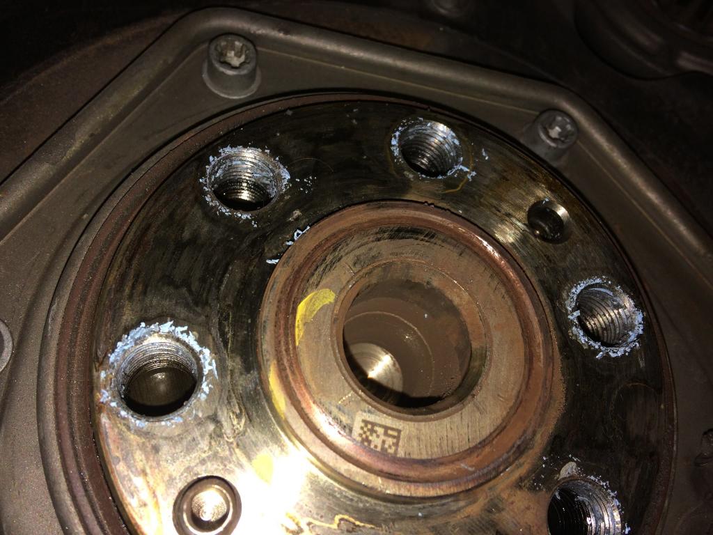

    To zdjęcie nic nie wnosi nowego. Zdjęce denka tłoka i korbowodu pokaż.

    W tym silniku aby walnąć się w rozrządzie trzeba wykazać się dużą nie kompetencją albo brakiem myślenia przy składaniu. W tych silnikach praktycznie rozrząd można ustawić bez blokad. Pytanie nr 1 po jaką cholerę zdejmować rozrząd do kolektora. 2 zakładanie paska i napinaczy który już chodziły, mój znajomy który troszkę się ścigał dawno temu potem prowadził warsztat powiedział " pasek i rolki założone po zdjęciu to się jedynie nadają do....." ale co nie którzy "Panie jak nie będzie chodzić jak będzie tyle aut już zrobiłem..." 3 W tych silnika przy przestawionym rozrządzie z reguły w pierwszej kolejności powinny paść dźwigienki popychaczy (umyj je dobrze i zobacz czy nie są pęknięte). Jak była kolizja na 99% przynajmniej dwie powinny być pęknięte. Jak wygląda góra tłok i zawór czy są ślady bliskiego spotkania. Z reguły jak pęknięty wał to przyczyna to właśnie bliskie spotkanie tłoka z zaworami. Jak wyglądają gładzie cylindrów może tam coś wpadło, w jakim stanie panewki?? Na "pocieszenie" musisz od razu dać turbinę do sprawdzenia ponieważ jak sobie jakieś opiłki zaczęły krążyć w obiegu to nie wiadomo czy jej też nie dojechały. Co dowaliło tylko tak dwu-masę?? Zobacz na tarczy i dwu masie powinny być bite daty może ci jakoś regenerowaną wsadził, jak dużo starta jest tarcza sprzęgłowa? Jak masz papiery na wcześniejsze naprawy, to jak bym ryzykował rzeczoznawce, pojechał z jakimś świadkiem jeszcze raz do mechanika i powiedział o tych wszystkich kwiatkach. Nie wiem co się działo w skrzyni że masz olej czarny??

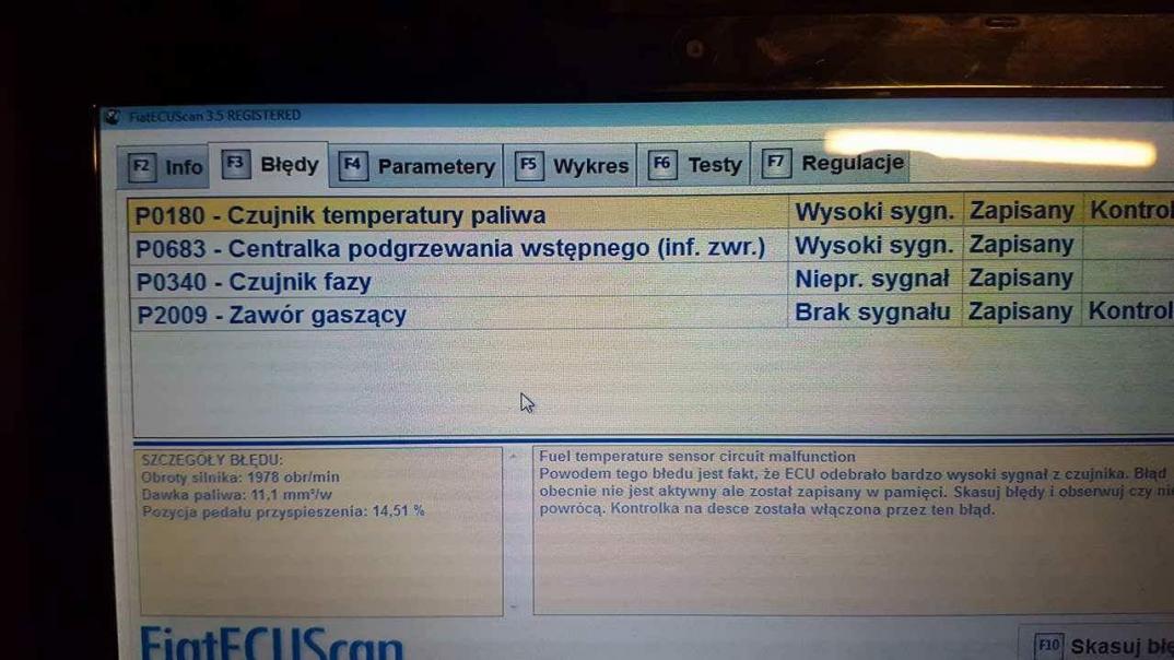

    silnik stanłą przy prędkości 40km/H akurat przy zmianie biegu na wciśniętym sprzęgle. Był taki mocny charakterystyczny zgrzyt jak by jakims metalowym elementem przejechać po metalowej tarce ( nie potrafię tego opisać inaczej). Po ściągnięciu lawetą autka do domu podłączyłem komputer. Nie próbowałem jej ani razu odpalać bo czułem ze jest zablokowany silnik wrzucając 6 bieg i próbująć ją delikatnie przepchnąć. Stała w miejscu jak wryta. Błędy takie mi wyskoczyły.Kliknij obrazek, aby uzyskać większą wersję

    dwumasy w to nie mieszaj, masz teraz dwumas ęsachsa? wiem bo sam przechodzilem perypetie...kupiłem valeo na lożysku kulowym...poszła..wiec zamowiłem sachsa na łożysku slizgowym, telepie na boki jak u Ciebie ale pracuje wzorowo (długo by tlumaczyc) rozmawialem dluuugo z sachsem na sluchawce po zakupie ich sprzętu. Na moje ''oko'' rozrząd , sa znaki na zdjęciach czerwone i białe. biale to te które robil jakiś totalny amator, zaden szanowany sie zakład nie ustawia rozrzadu na mazak.
    szukaj winnego u tego mechanika.

    Po pierwsze pekniety wal to sprawa rozrzadu, moze klap..
    Dwumasa stuka bo dostala od peknietego walu porzadny strzal. Do takiej amortyzacji stworzona nie zostala.

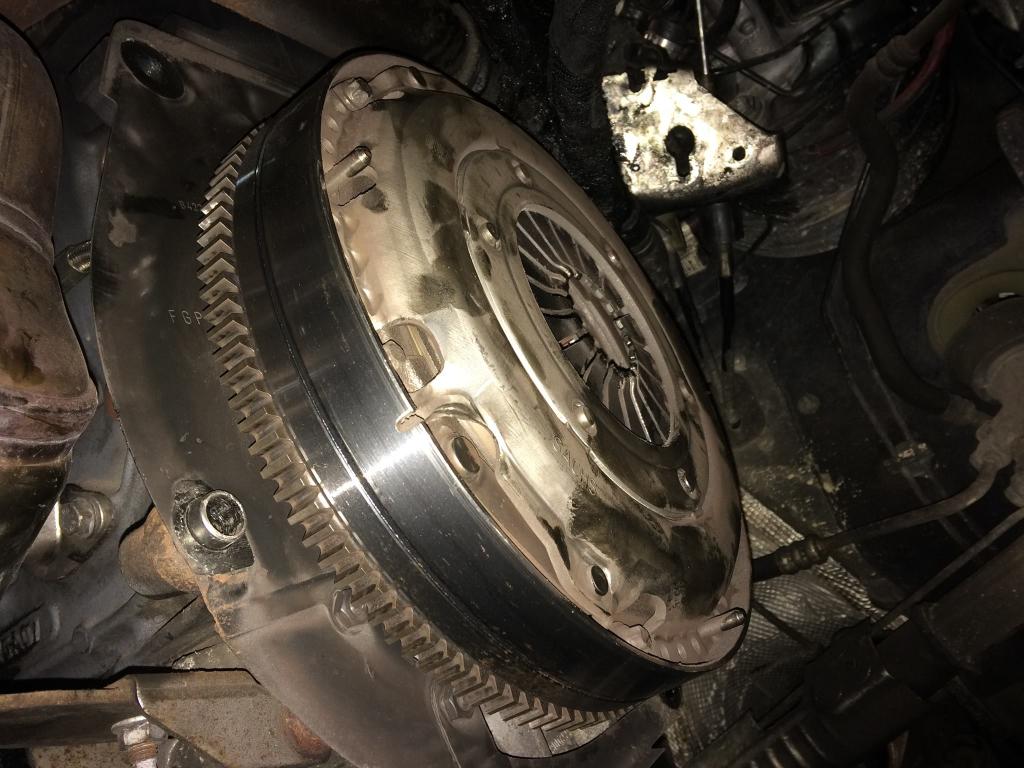

    Kolego Marcin555, masz dwumas z opla... sprzęgło to wygląda jak z astry/merivy 1.7 cdti
    Komplet dwumasu i sprzęgła z opla jest za wysoki do alfy 159 skrzynie M32 różnią się kołnierzami, dwumas się zapadł bo wysprzęglik, który był za blisko go rozwalił, przy okazji wyciskając wał na drugą strone silnika, a to pewnie pomogło w jego pęknięciu...

    Fakt sachs robi kołnierzowe, ale nawet jeśli dwumas jest ok to sprzęło już nie, stąd uszkodzenie.
    Znalazłem nawet foto, w sumie to analogiczna sytuacja, na pierwszym zdjęciu jest widać jak uszkodzony dwumas wyrył rowek w wale.
    W środku tak jak u kolegi było pełno opiłków i pyłu z okładziny.

    Druga sprawa porównywałem ten dwumas sachsa z oryginałem i jest różnica w odstawieniu.
