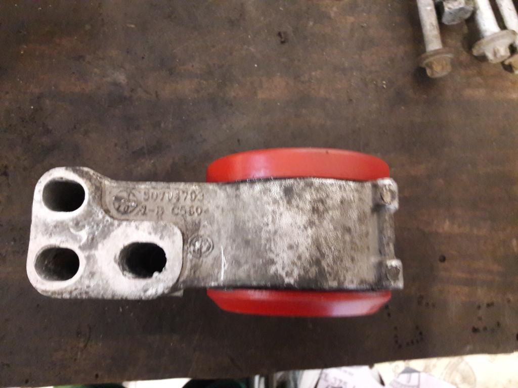

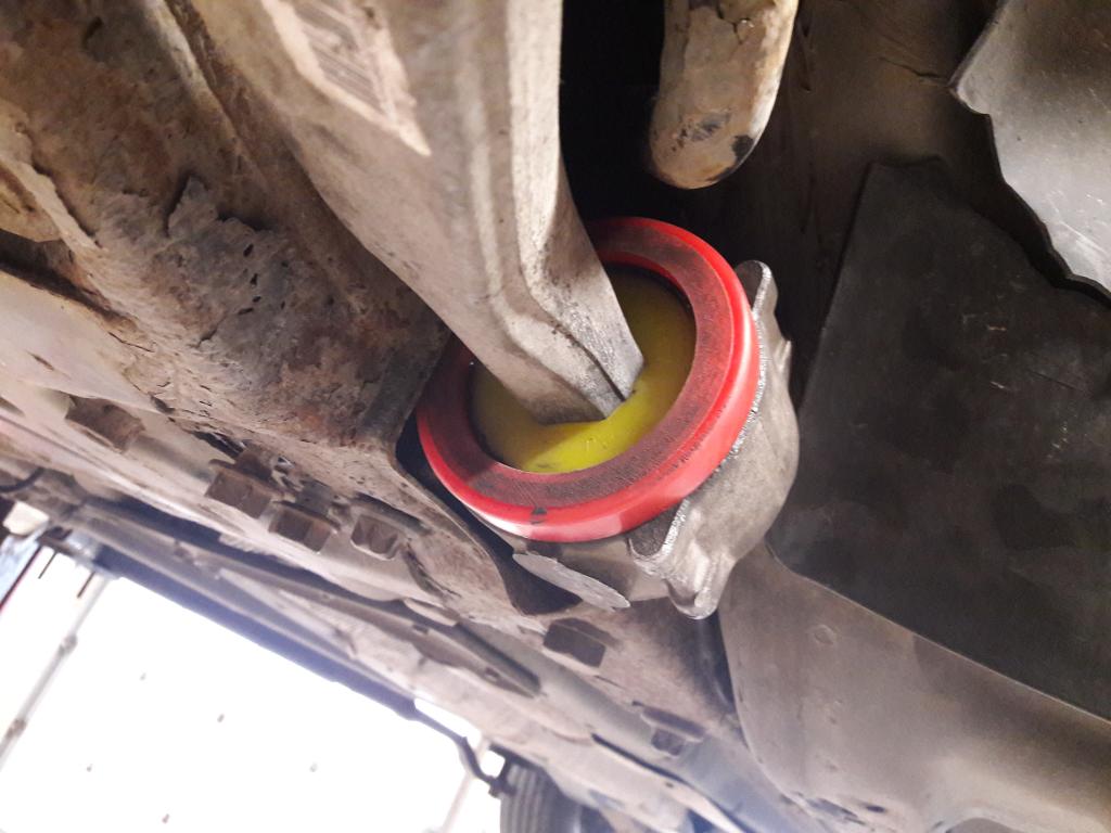

    Zakładam nowy wątek bo to trochę inna bajka niż normalne elementy metalowo gumowe.
    Za namową kolegi z forum założyłem tylne tuleje wahacza dolnego z poliuretanu z firmy strongflex. Twardość zbliżona do oryginału 80ShA z DOŻYWOTNIĄ gwarancją producenta 110zł/szt. Wygląda to wszystko solidnie a auto prowadzi się bdb. nie odczuwam jakiejś zbyt dużej sztywności. Nic nie skrzypi i siedzi jak trzeba na swoim miejscu. Po tym manewrze kolejne wymiany elementów zawiasu będę robił już na PU. jako ciekawostka - kolega który polecał mi PU powiedział że deuter-motosport z Olkusza wymyślił jakiś patent na skrzypiące tuleje wahacza górnego. Kpl. na jeden wahacz kosztuje 90zł więc cena śmieszna i zamierzam się za to zabrać przed wakacjami. Wrzucam kilka fot. Wątek może się fajnie rozwinąc bo elementów do 159 z PU jest w zasadzie komplet.

    Ciekawe właśnie są te tuleje górnych wahaczy z regulacją konta pochylenia koła.U mnie koła nie mają prawidłowych kątów i nie da się ich wyregulować i na oko widać ze koła są pochylone...Byłem na 3D i wszystko jest ok oprócz kąta pochylenia przednich kół które na oby dwie storny wynosi -1,50.Jakie u siebie mieliście wartości?

    Szkoda że te tuleje z regulacja kąta PK to koszt prawie 1000zł

    Mam obniżone zawieszenie Novitec i nowe górne wahacze,bez luzów i jest cisza.No ale mi się zdaje ze jak jest obniżone zawieszenie -30 to kąt PK robi się troszkę większy niż na zawieszeniu serii dlatego te tuleje by się przydały z regulacją...

    Brzmi ciekawie. Mam stary tapczan z przodu prawy górny wahacz podejrzewam. Jak za 100 zł to biorę. Tylko czy ktoś to testował. Czy pomogło i na jak długo?

    jak górny to bierz z deuter z Olkusza. Kolega z grupy na fejsie mi polecał bo sam używa, nie wiem jaki ma nick na forum ale też tu jest. 90zł 2szt na wahacz.
