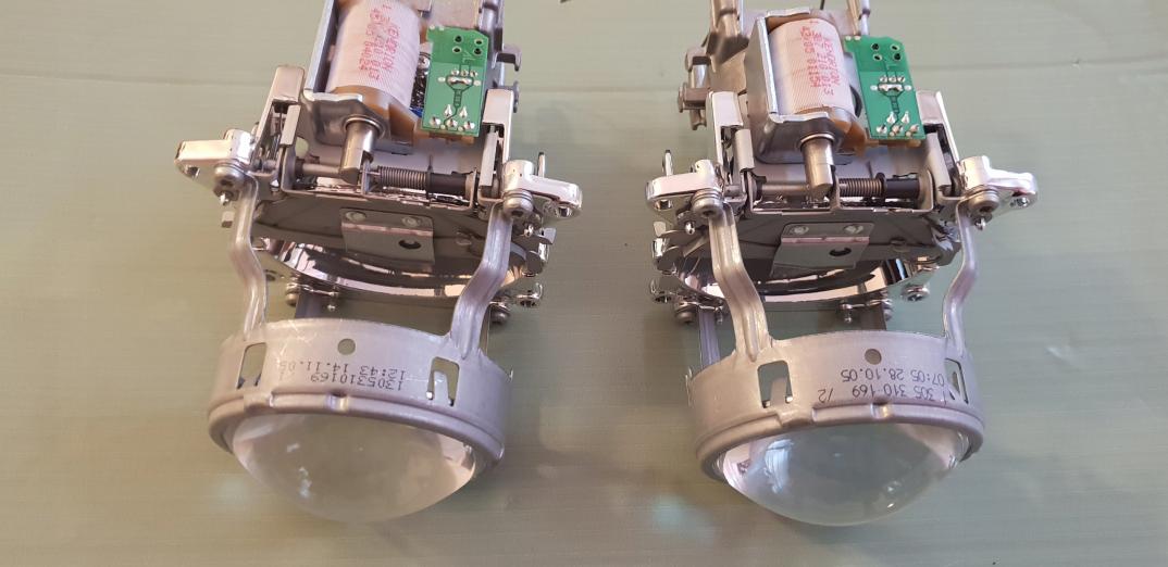

    Witam,
    Słyszeliście może o regulacji załamania światła, diagnosta powiedział mi że prawy ksenon świeci mi trochę za płasko jednak gdzieś czytał że jest możliwość przestawienia załamania światła.
    Gdzie szukać czegoś takiego?
  3. #33
    9,999
    może ktoś przestawił ta wajchę wewnatrz lampy na swiatła symetryczne (jak w stanach; to robi sie też jak jedzie sie np do anglii zeby nie oslepiac tam kierowcow). inna możliwość (oby nie) to masz lampę z anglika (naprawa pokolizyjna po kosztach bo takie lampy używki u nas są tanie) i albo ktoś ustawił celowo na symetryczne bo inaczej byś oślepiał, albo coś sam przerabiał przesłone i za mało ją podciął?w razie czego do zrobienia ale trzeba lampe wyjmować.
  4. #34
    Użytkownik Świeżak Avatar Cellencer
    08 2017
    Alfa Romeo 159 Ti
    55
    Załamanie jest jednak nie takie jak powinno być.
    Diagnosta właśnie wspominał coś o przestawieniu na światła symetryczne dokładnie tak jak pisałeś. Gdzie szukać takiej wajchy?
  5. #35
    06 2010
    Tychy
    7,326
    Pod soczewką. Trzeba głebiej palec włożyć .
  6. #36
    08 2017
    Alfa Romeo 159 Ti
    55
    Cytat Napisał jaboleq Zobacz post
    Jest możliwość abyś wskazał mi to na jakimś zdjęciu?
    Próbowałem znaleźć tą "wajchę" na dołączonym zdjęciu jednak nie mogę jej zlokalizować.
Nazwa:	2c1a211f4b0d9b05baaa3740829f.jpg
Rozmiar:	60.0 KB

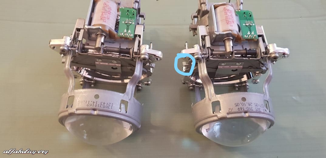

  7. #37
    08 2017
    Alfa Romeo 159 Ti
    55
    Znalazłem, bardzo dziękuję za wszystkie porady.
    Dźwigienka znajduje się z boku soczewk.
Nazwa:	Inked2c1a211f4b0d9b05baaa3740829f_LI.jpg
Rozmiar:	1.68 MB
