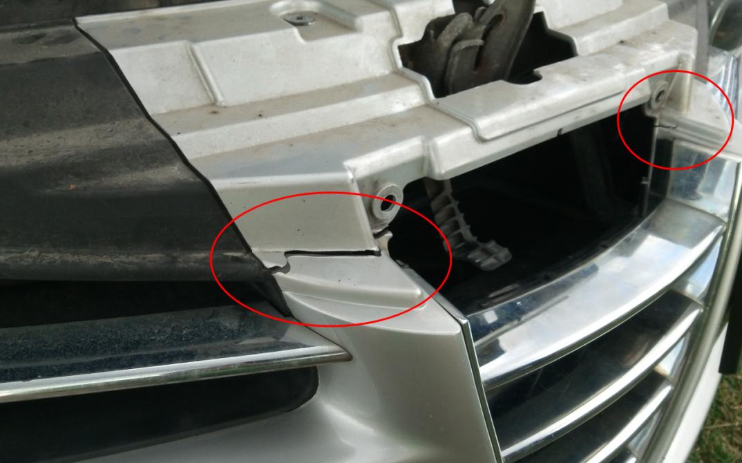

    Witam. Chciałem pospawać swój zderzak jednak nie mogę namierzyć rodzaju plastiku z jakiego jest on wykonany. Czy ktoś może mi udzielić takiej informacji?
    Z góry dziękuję.

    Nie chcę zdejmować zderzaka więc siłą rzeczy nie sprawdzę jakie oznaczenia wygrawerowane są w trudno dostępnych miejscach. Mógłby ktoś powiedzieć z jakiego typu plastiku wykonany jest zderzak oraz czy całość jest z tego samego czy np niektóre elementy są z innego tworzywa (z tego co widać to sam zderzak jest wieloczęściowy. Udało mi się jedynie ściągnąć złamaną część grilla, który przytwierdzony jest do scudetto. Widnieje tam napis ABS ale sam zderzak chyba nie jest z tego samego? Jeżeli to ma znaczenie to mam polifta z 2008 roku.
    Chciałbym po prostu pospawać jedynie z zewnątrz dwa złamania, które z jakiegoś powodu wystąpiły, nie chcę zdejmować całego zderzaka. Wrzucam zdjęcie uszkodzenia poniżej:

    Szkielet wykonany jest z polipropylenu, PP.

    Zdjęcie zderzak to kilkanaście minut, a patrząc na uszkodzenie spawając z tyłu jest szansa, że zrobisz to dużo sprawniej i może nawet bez większego śladu, za to robiąc to o przodu będzie to widoczne. To tylko moja propozycja, ale wiadomo wszystko zależy od warunków itp.. Jak dobrze pamiętam to było tam oznaczenie PP.

    [MENTION=322]maroz[/MENTION], ściągnięcie i tak by nic nie dało, z drugiej strony jest czarny plastik i on jest cały, tylko ta wierzchnia warstwa w kolorze się złamała. Poza tym przy zamkniętej masce tego nie widać więc bez znaczenia czy będzie ładnie zaspawane czy nie, aby się trzymało.

    No tak, ale jak zdejmiesz zderzak to te części zderzaka są do rozdzielenia i dasz radę zrobić to w miarę estetycznie.
